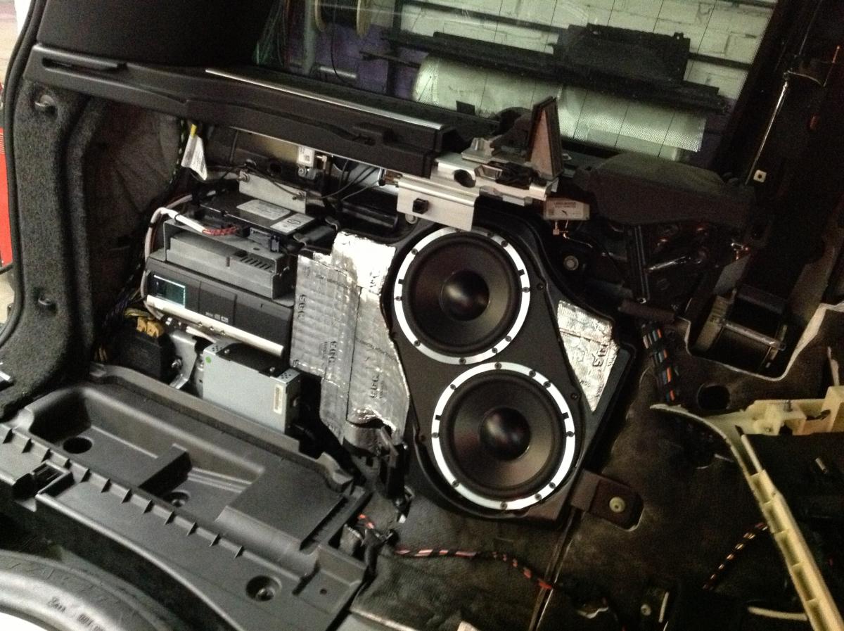

Поменяли все это порно на MDLAB с шелковыми твитерами и вместо штатного саба поставили сдвоенные 17" басовички, обработав предварительно твердой шумкой штатный корпус
"Лицо" саба ессно из акустической фанеры..усил оставили штатный
Заиграло впринципе достойно, если мощный бас не нужен..если нужен, то ставим усилитель и хороший, полностью деревянный саб, без ущемления объема багажника

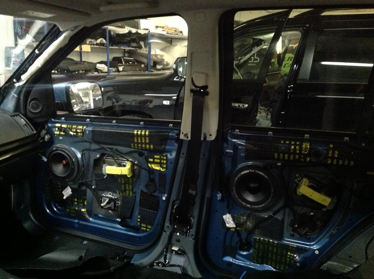

Закончили ФРИЛ со звуком и переделкой анатомии передних сидений
Сделали полную шумку, поставили усилитель, заменили всю акустику но саб оставили штатный, обработав его корпус Толстой шумкой

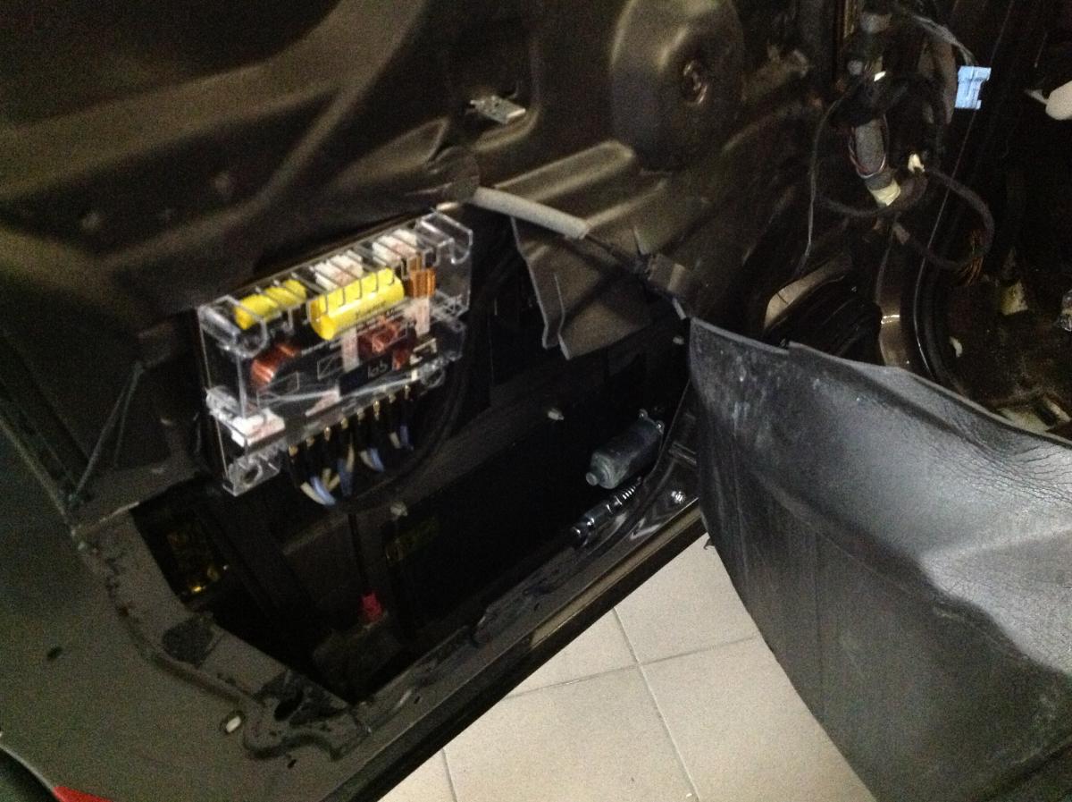

Нечестные установщики халявят при инсталляции шумовиброизоляции!!
Недавно подчищали за такими..
Когда снимаешь обшивку например на этом кузове, видешь вот такое
Просто обкидать шумкой такую дыру нельзя категорически!!!
Сначала надо сделать каркас, а потом шумить!!!
Иначе в шумке нет никакого смысла!!!
Это я больше для тех, кто самостоятельно будет делать..ну и для контроля сторонних инсталляторов!

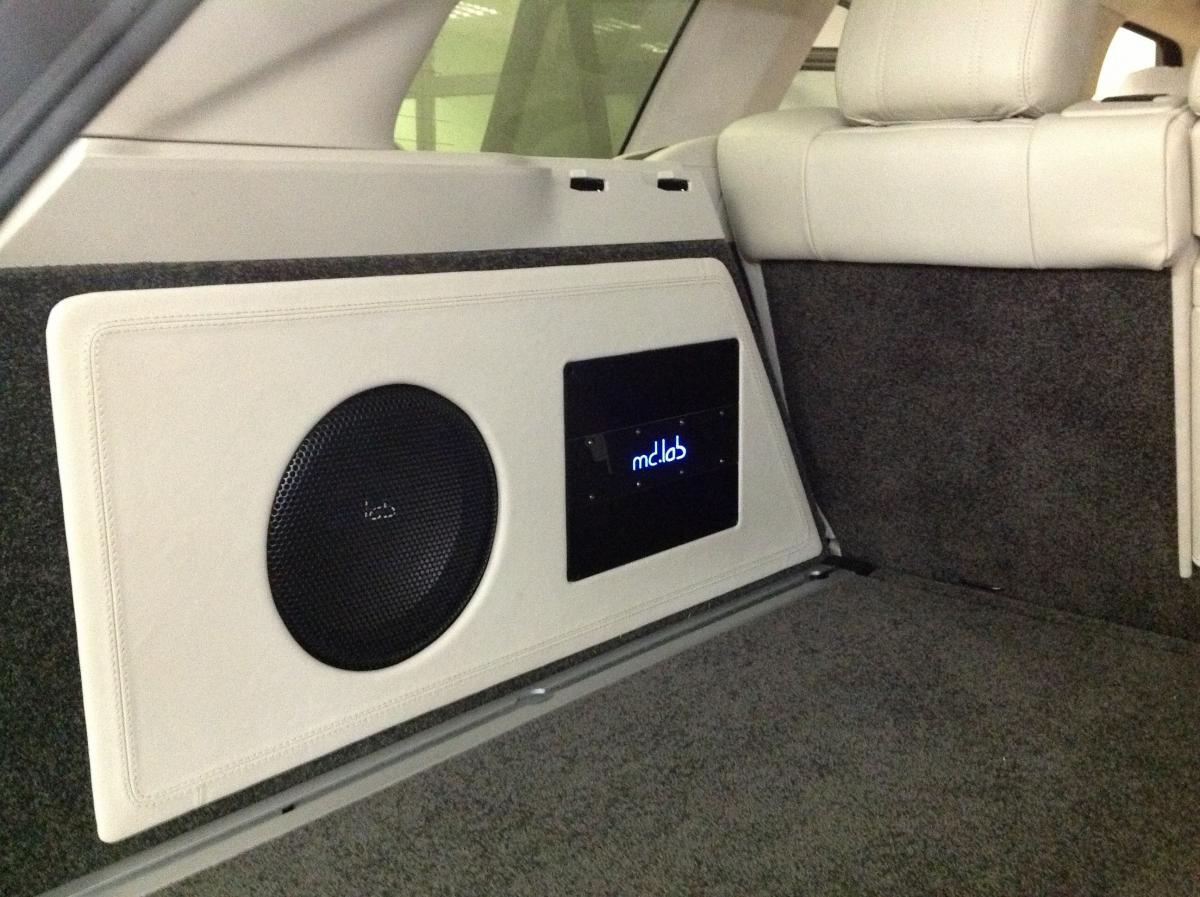

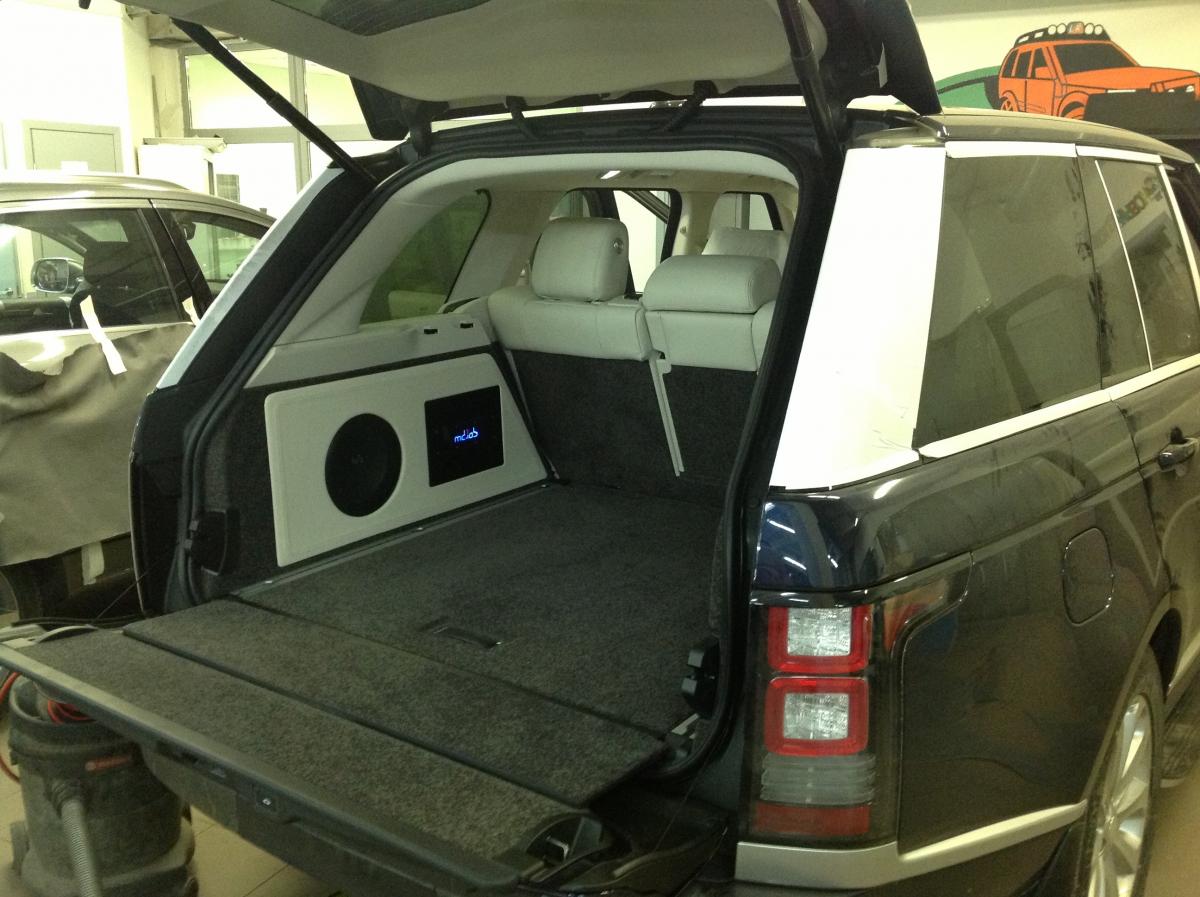

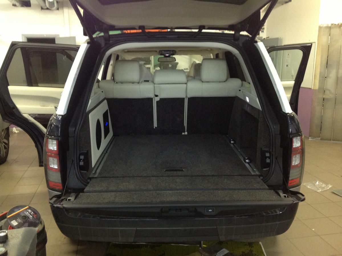

Продолжаем делать звук на МАМусике 12 года
Поставили привод, Доводчики дверей(присоски в простонародии), ну и ессно звук..по накатанной схеме
полная замена акустики, полная шумо-вибро-звукоизоляция, два усилителя, емкость, анатомический Саб и все без ущемления объема  багажника!
