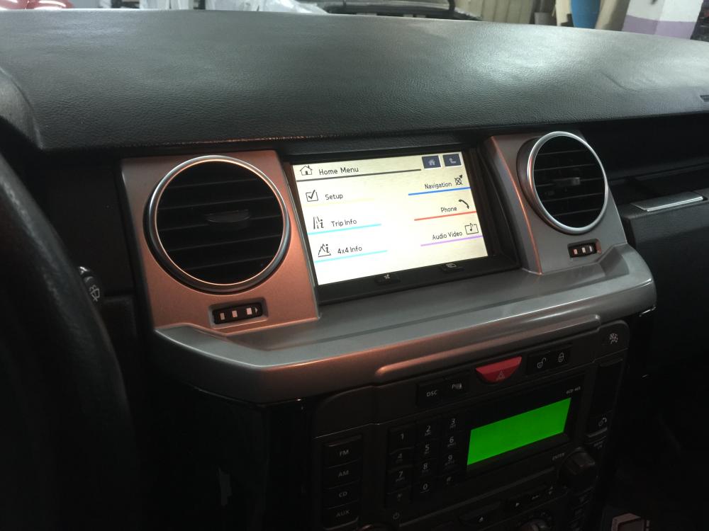

Бюджетная инсталляция камеры на штатный монитор
Всем привет
Давно уже ставим, но до сих пор не выкладывал отчёта

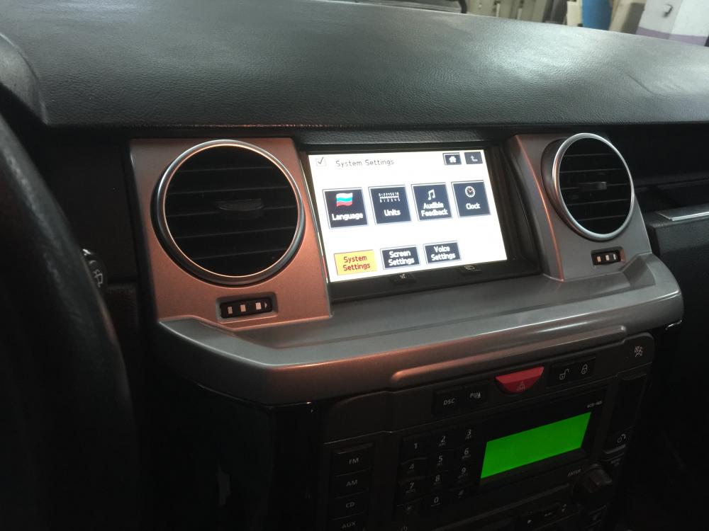

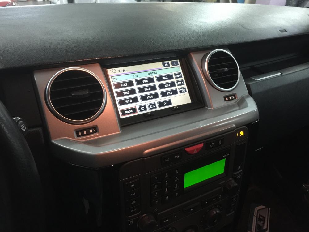

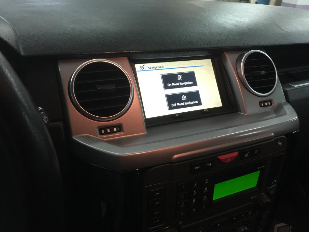

Актуально для всех дискарей 3 и спортов до 2009 годасо штатным монитором!!!

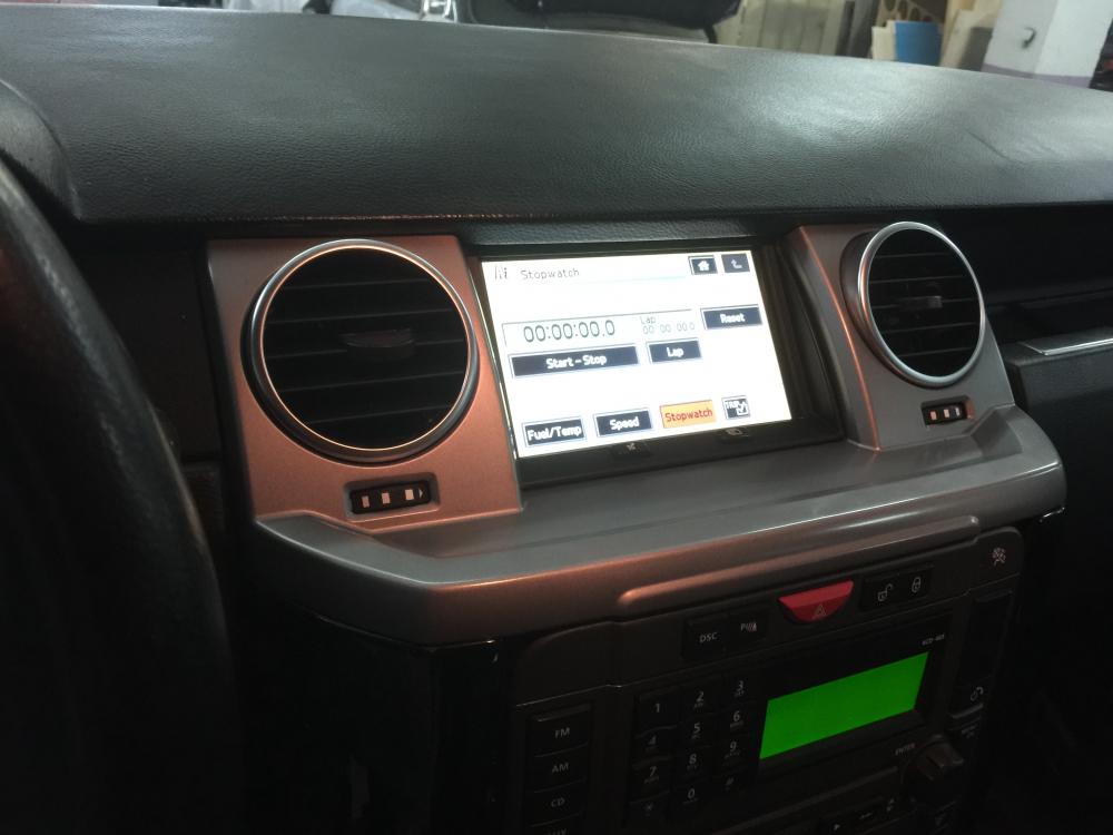

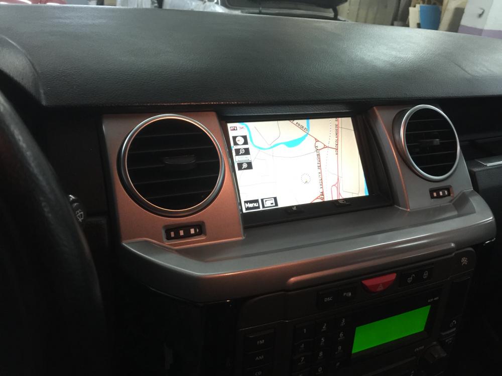

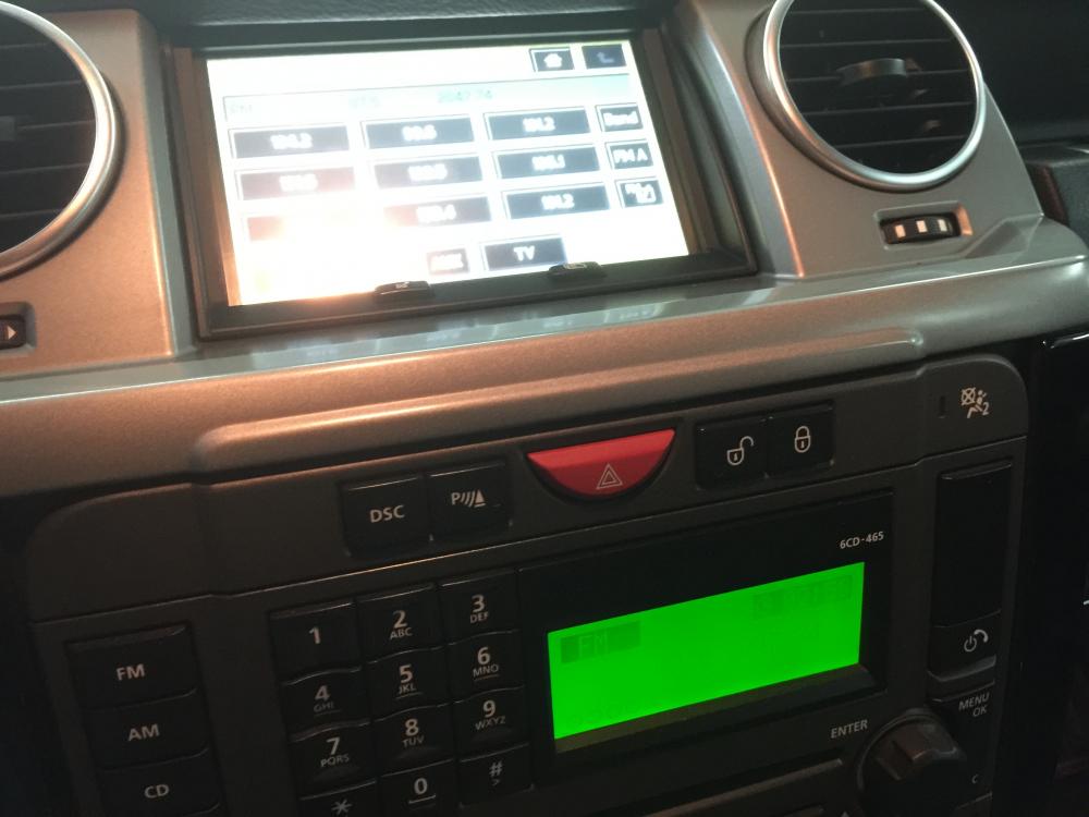

Распаивается перемычка в мониторе и меню становится как на Воге этих годов
Соответственно открывается штатный вход под камеру заднего вида!!!
С полностью штатным алгоритмом включения!!

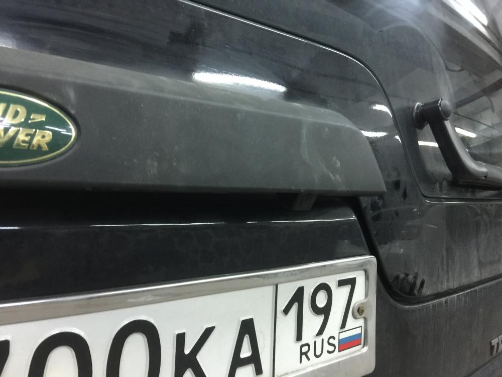

Камера заднего вида "12000 под ключ" на диско, на спорт 15000, ввиду сложной протяжки проводки через двойную дверь багажника

А что касается бюджетного варианта видеокамеры заднего вида. За указанную сумму динамические линии разметки будут?
Разметка будет, если хотите, но не активная
Она на камере так же перемычкой активируется
