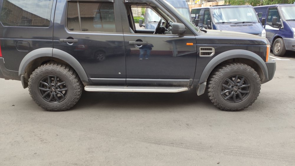

Поставил всё-таки тяги +5см.
Чёт правда зад выше переда.
1 час назад, Sergondrius сказал:
Так это может и к лучшему. При загрузке багажника нормально всё будет.
В 01.06.2020 в 21:42, Sergondrius сказал:
Это нормальное положение. Чтобы стоял ровно, нужно прописывать программно. Я себе прописывал и сделал +2см. Потом вернул в штат. Не понравилось как машина себя ведёт

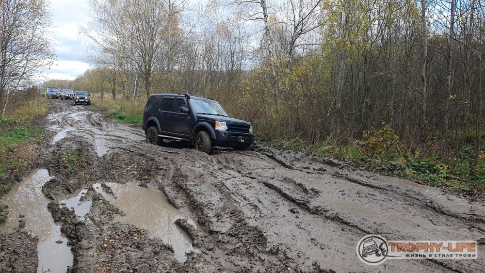

Кто подскажет, почему передние колеса вообще не гребли? Режим колея вроде бы был, правда, возможно, без понижайки.
Ссылка на видео:
https://photos.app.goo.gl/BEJZiGYHuSkttkbC6
Ссылка на видео:
Очевидно не включилась блокировка в раздатке. Почему это другой вопрос. Либо моторчик в раздатке того, либо электроника решила, что не нужно. Если бы валы или привода были отломлены, то скорее всего слышно было бы да и вылезло бы уже давно.

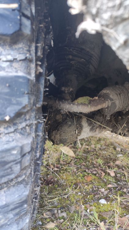

Вот так вот покатались)
Тут плохо видно, но колеса друг на друга смотрят)
Ну нормально прокатился 😁👍
Зато хоть Джека и пороги опробовали)
