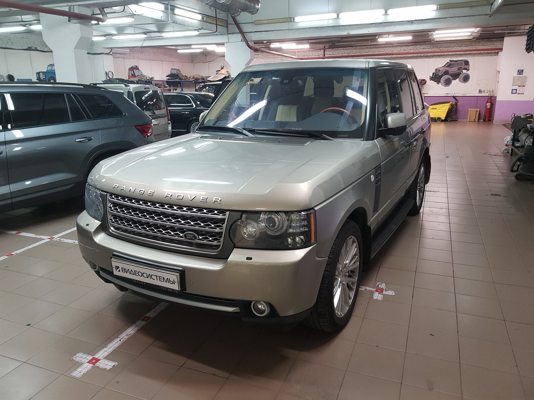

Сегодня речь пойдет о RANGE ROVER 2012 года выпуска. Заехал к нам такой авто с пробегом 40000 км в идеальном состоянии.
Согласовали с клиентом внушительный перечень работ, а именно:
1. Электропривод пятой двери с системой "свободные руки",
2. Андроид на штатный монитор,
3. Двухрежимные (ДХО+ притивотуманки) ходовые огни Осрам,
4. Омыватель камеры заднего вида,
5. Внешняя шумовиброизоляция колесных арок,
6. Видеорегистратор на две камеры (фронт+тыл),
7. Доводчики дверей,
8. Обтяжка "аэрбега" рулевого колеса кожей,
9. Подлокотники на передние двери.

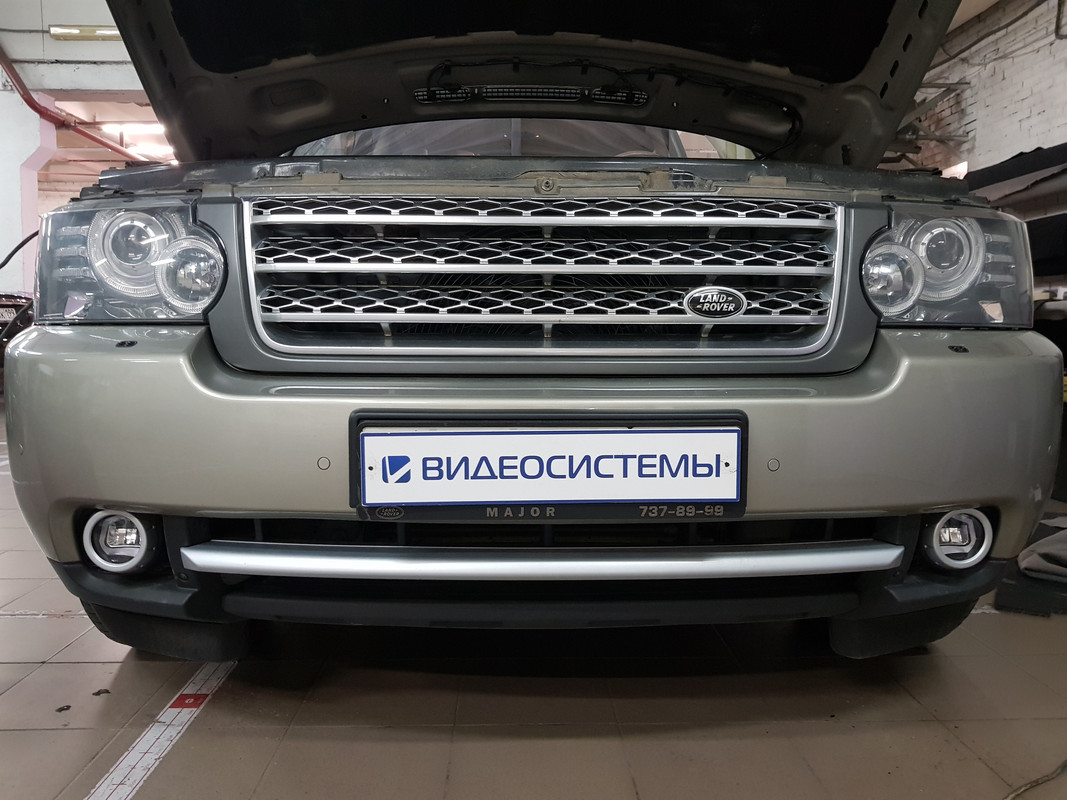

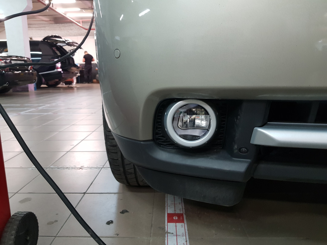

3. Взамен штатных ламп противотуманок установлены двухрежимные Осрамы. По умолчанию они светят как ДХО, а включением штатной клавиши задействуется решим противотуманок. Установленные ДХО светят очень ярко, одновременно светя со штатными ДХО в основных фарах, выглядят очень эффектно.

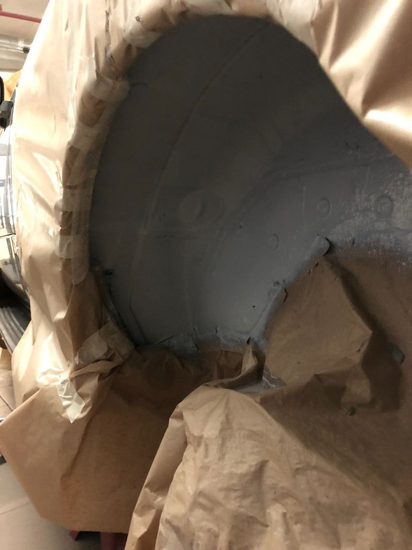

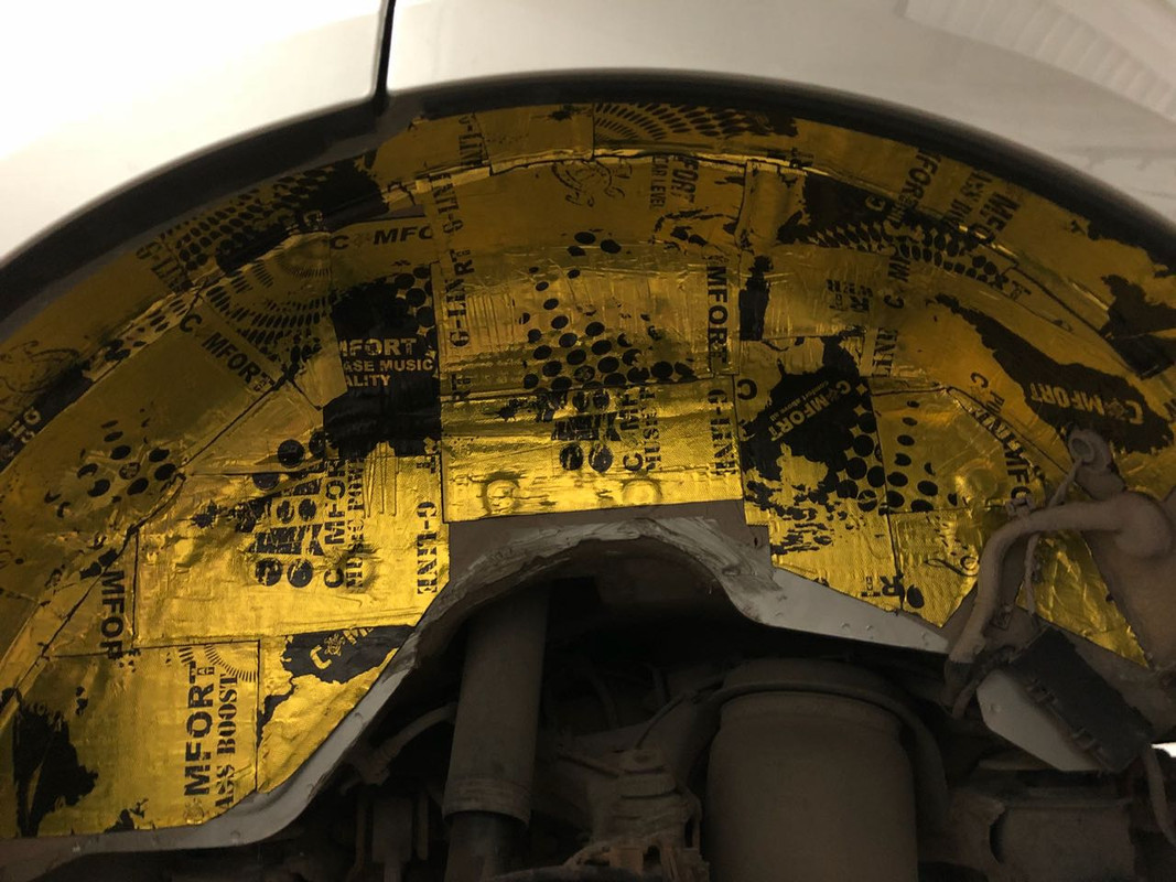

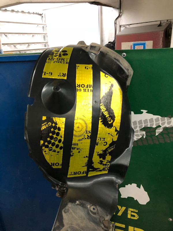

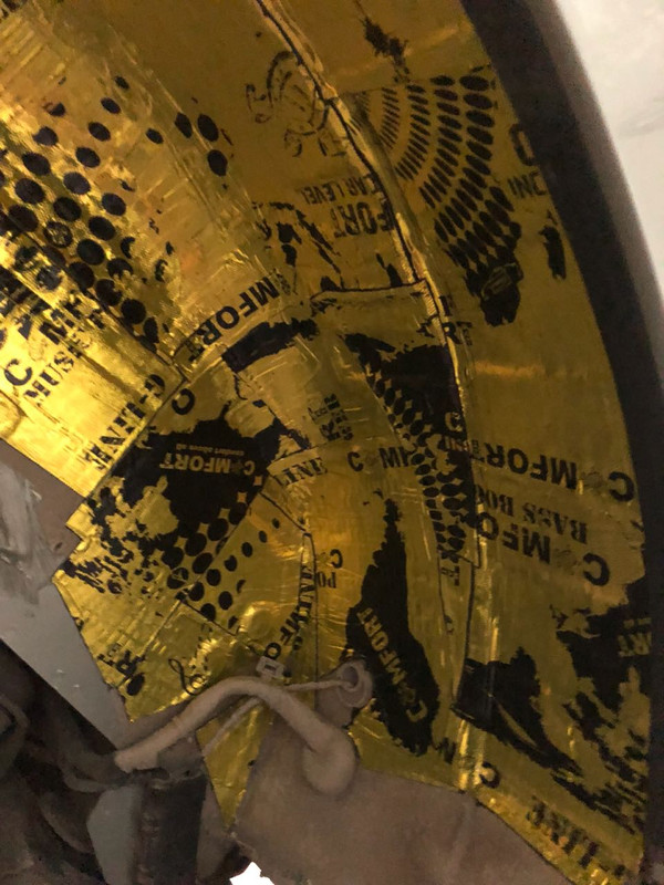

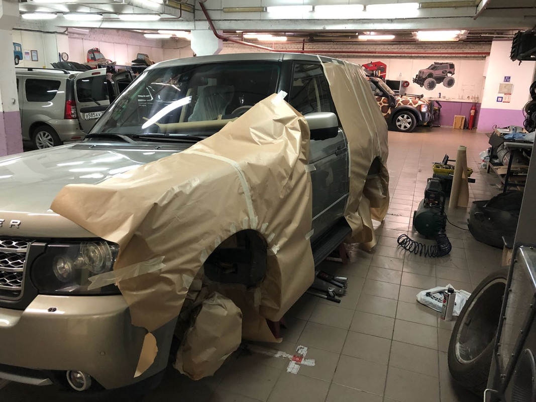

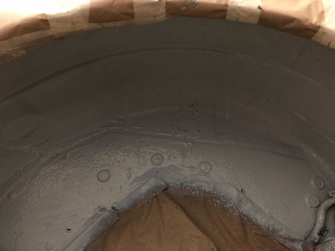

5. "Шумка" арок. Как у нас в последнее время часто бывает, клиент премиального авто пожаловался на недостаточную шумоизоляцию колесных арок). Мы наносим на арки три слоя жидкой шумоизоляции Noxudol, с просушкой между слоями. Они образуют после высыхания эластичное покрытие, эффективно гасящее колзабавния звуковых частот. Далее наносим слой виброизоляции. На локеры наносим слой вибро и слой шумки. Общий эффект получается отличный!

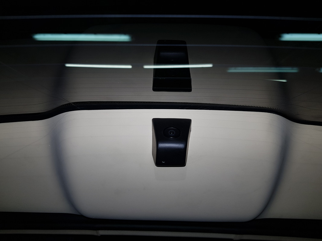

6. Видеорегистратор в оригинальном дизайне. Камеры рега оформляются под штатные датчики, с специально изготовленные нами корпуса.

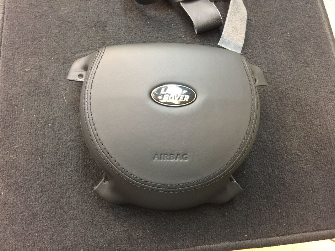

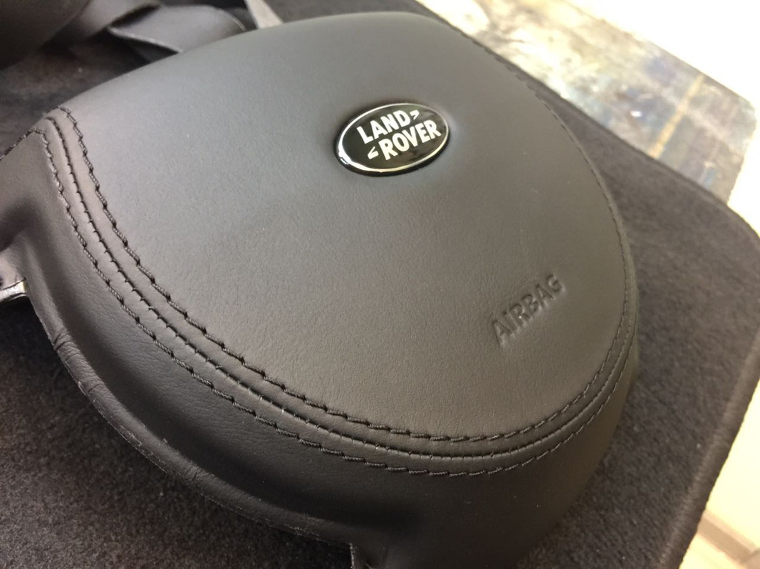

8. Обтянули штатный полиуретановый "аэрбег" кожей, подобранной под цвет и фактуру кожи руля.

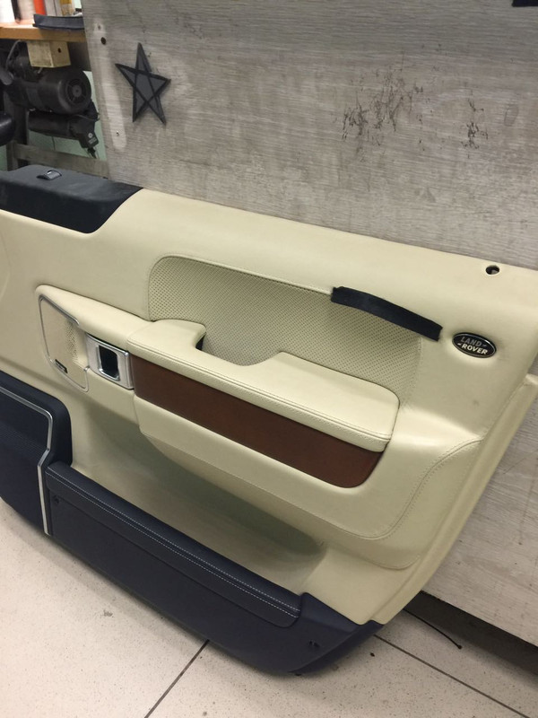

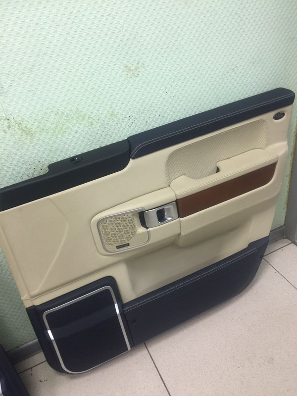

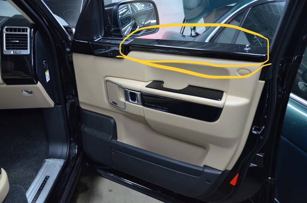

9. Подлокотники. Еще одна проблема Рейнждей в этом кузове — слишком скошенные оконные дверные подлокотники. Локоть на них надежно не фиксируется, соскальзывает. С такими обшивками авто заехал.
В топовой комплектации этого авто ULTIMATE EDITION с завода шли более удобные и комфортные подлокотники в шпоне. Шпон образовывал как бы нарост на стандартную обшивку, давая локтям комфортное размещение.
Мы предложили клиенту изготовить подлокотники из кожи или шпона. Согласовали первый вариант. Получилось вот так:

Эд, а зачем эмблему ЛР поставили на дверь РР?)
Это штатная
привет
под ней болт крепления обивки же
Это штатная
привет
Ясно, не обращал ранее внимание, что в РР логотип ЛР)
