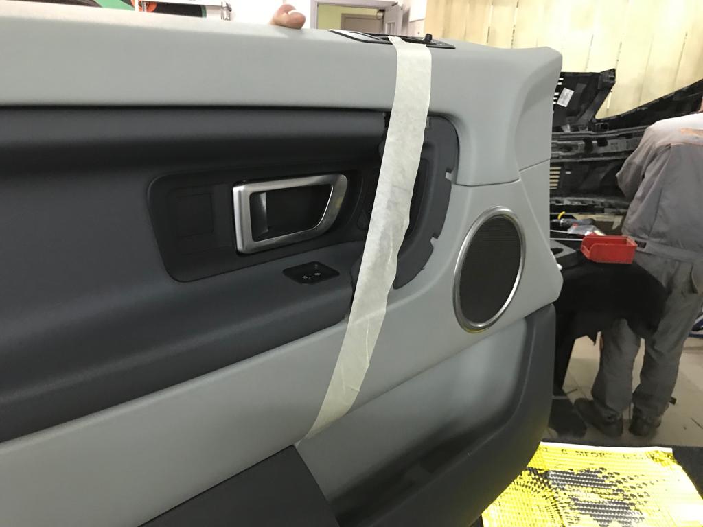

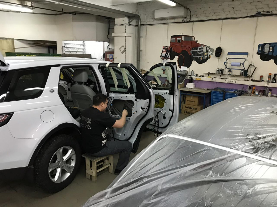

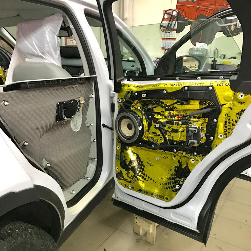

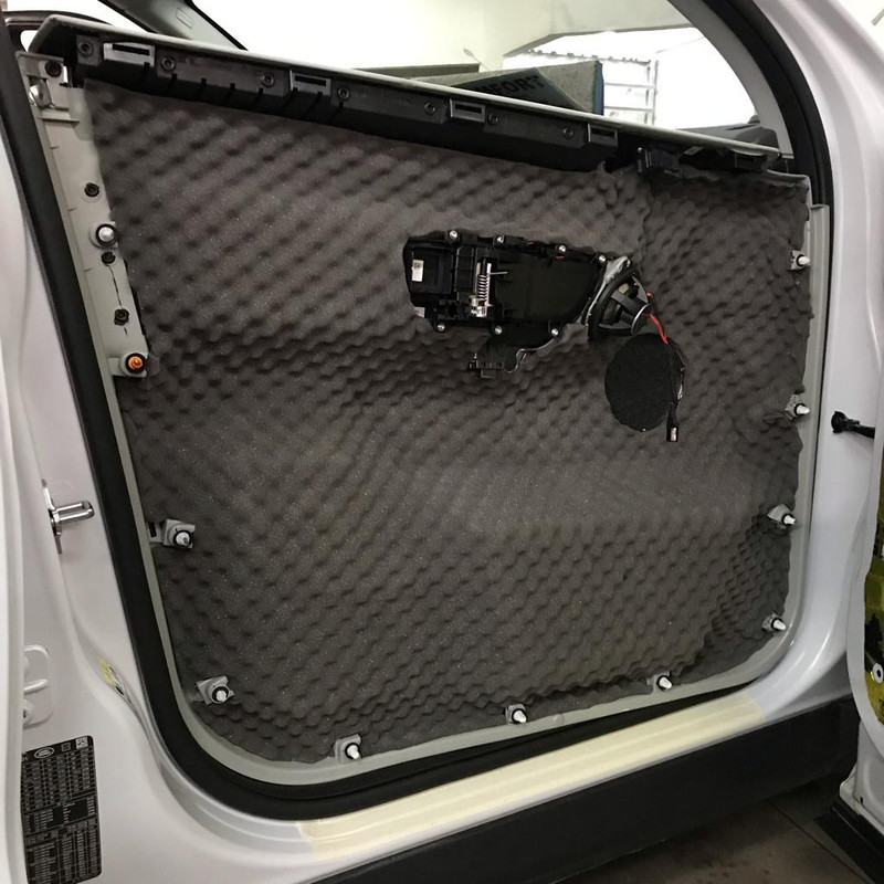

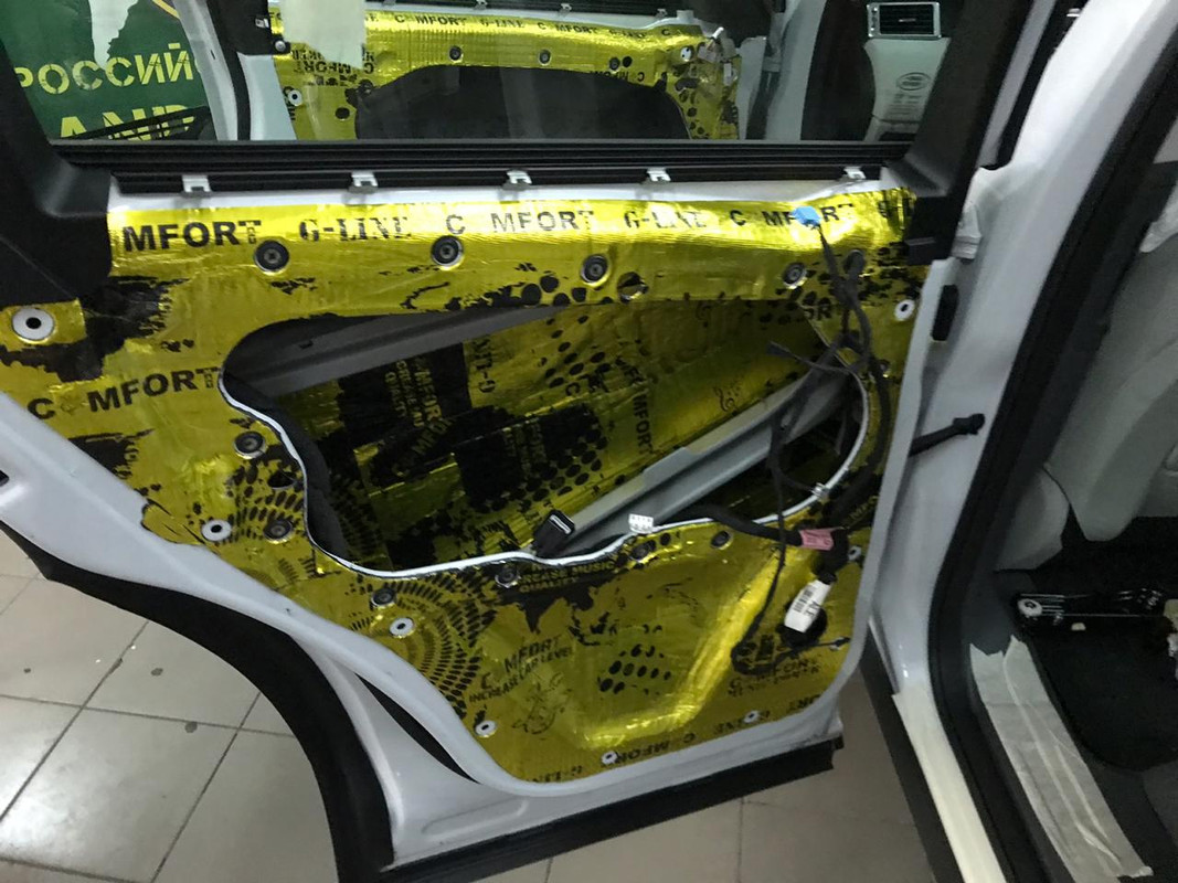

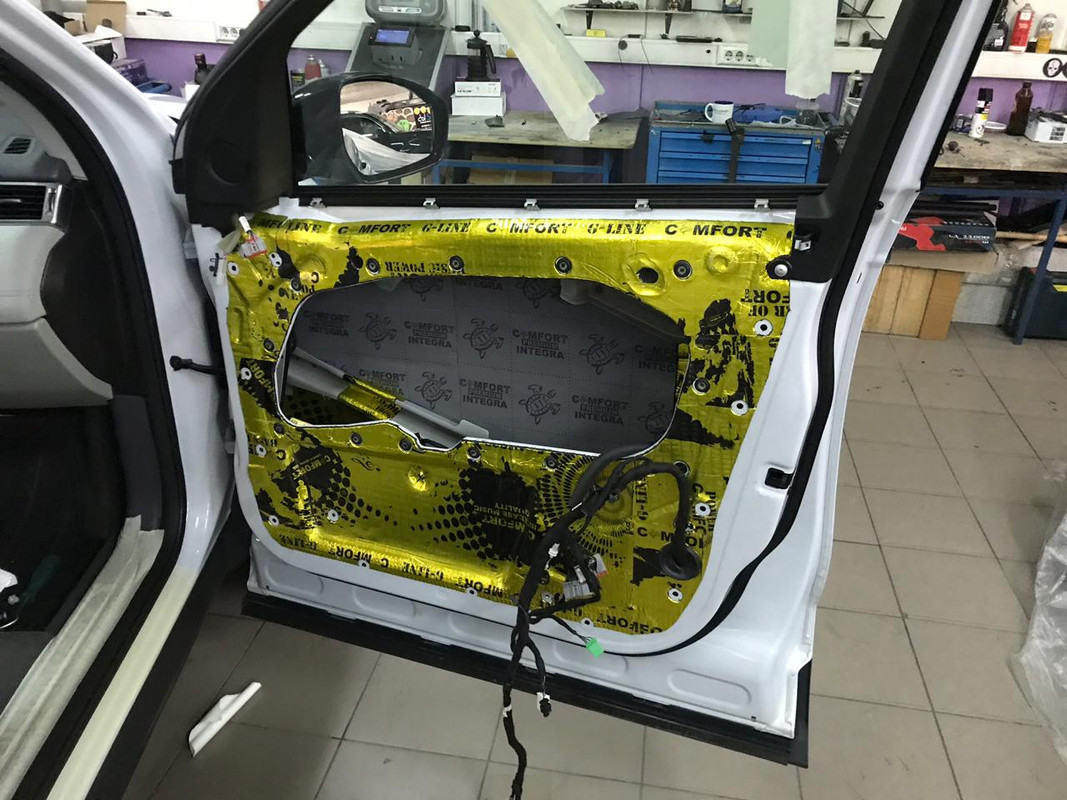

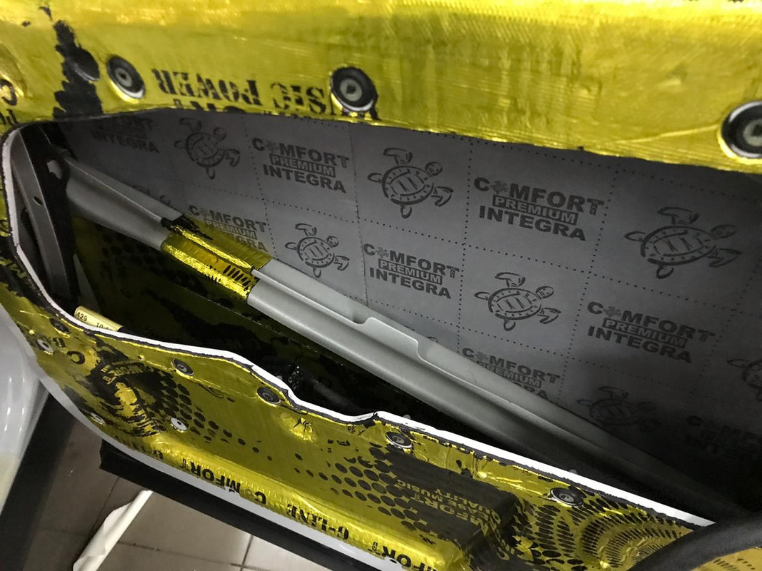

Сначала шумим 4-слойной шумкой двери и багажник.

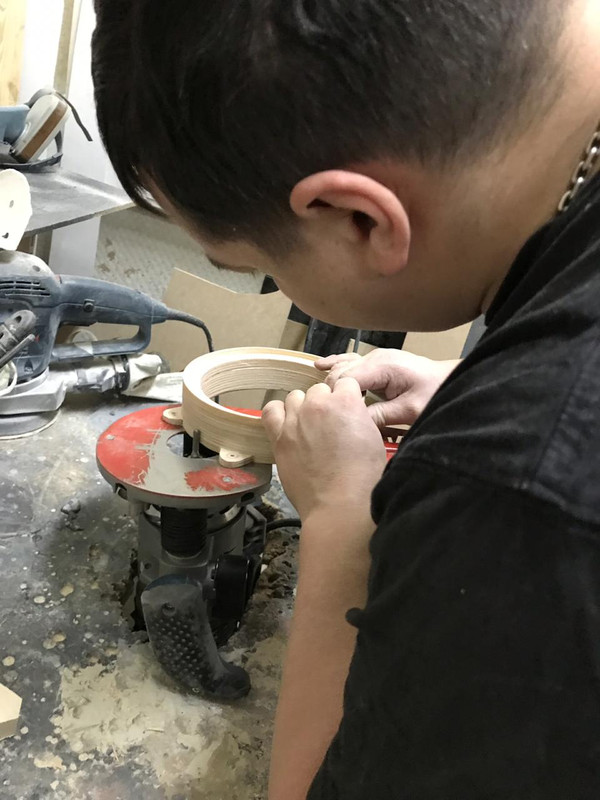

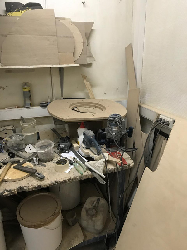

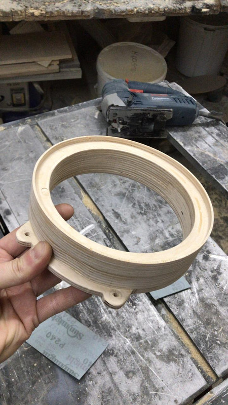

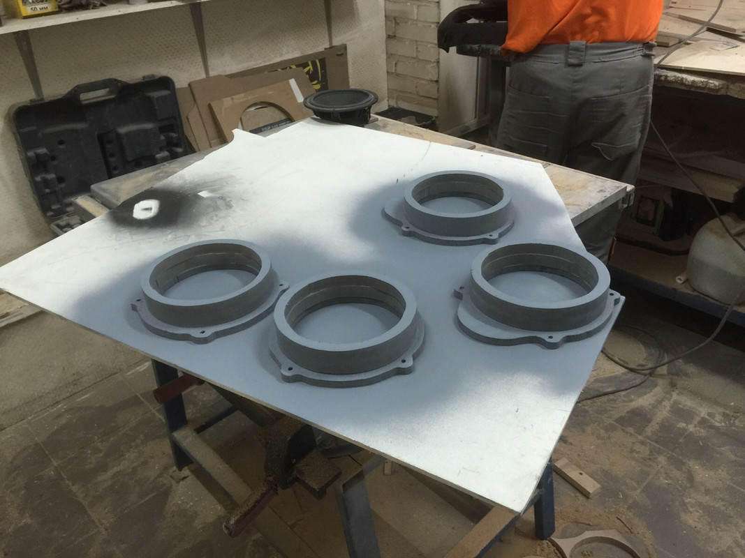

Попрошу обратить внимание на качество изготовления тех же подиумов.

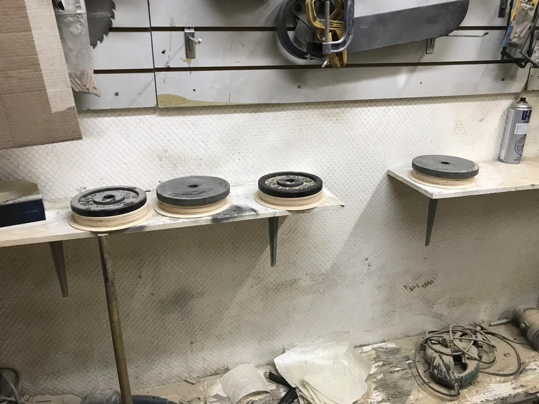

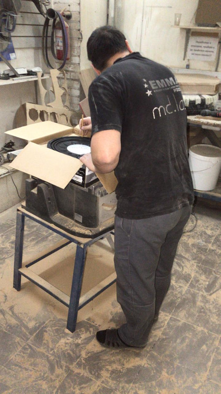

Несмотря на то, что все эта «красота спрячется под штатной обивкой, наш мастер, вернее, наш Мастер, делает все на максимально качественном уровне.
На фрезере.
Потом грунтует.
И красит их.
Естественно и шумку делаем идеально!!

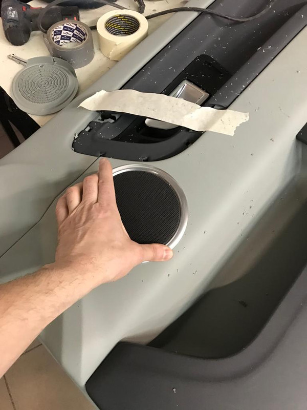

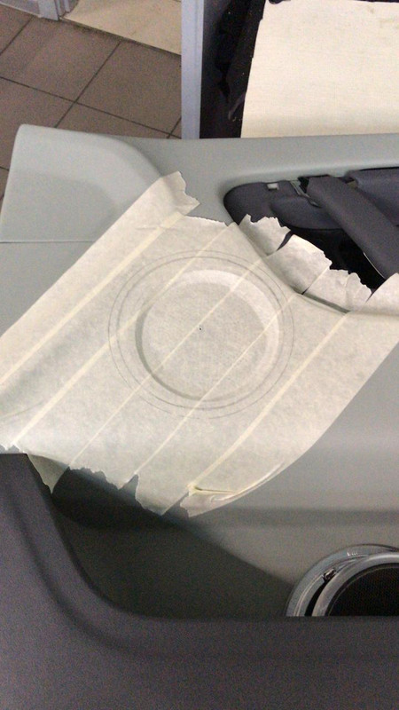

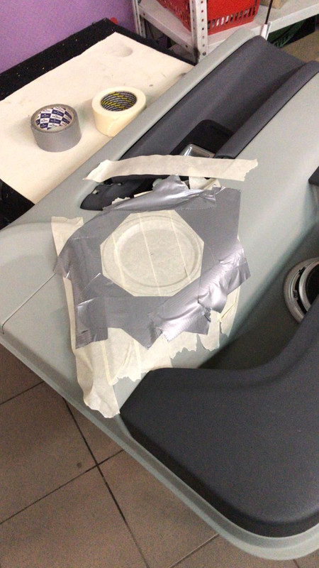

Под пистоны по лекалам вырезаем отверстия.
Материал только высшего класса.
От COMFORT!

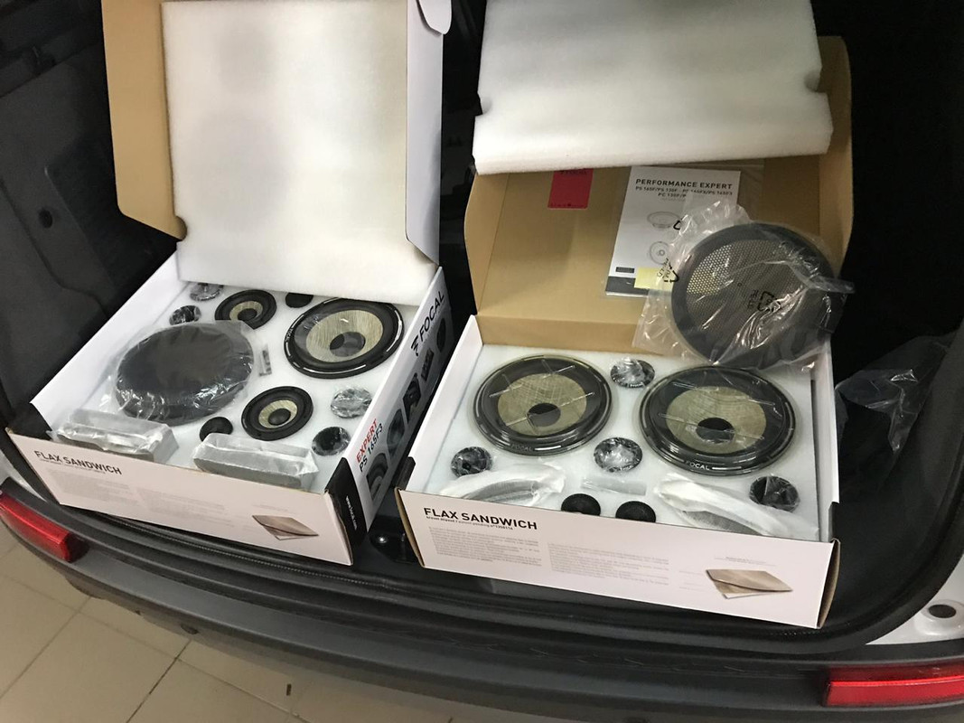

Решили остановиться на акустике FOCAL.
И как обычно мы это делаем
Поменять штатные ущербные сеточки на грили HARMAN от дискавери.
Так как у них пропускная способность на 25% больше.
хостинг для картинок
Ну и на финише саму обивку закатываем в фирменный волнорез)

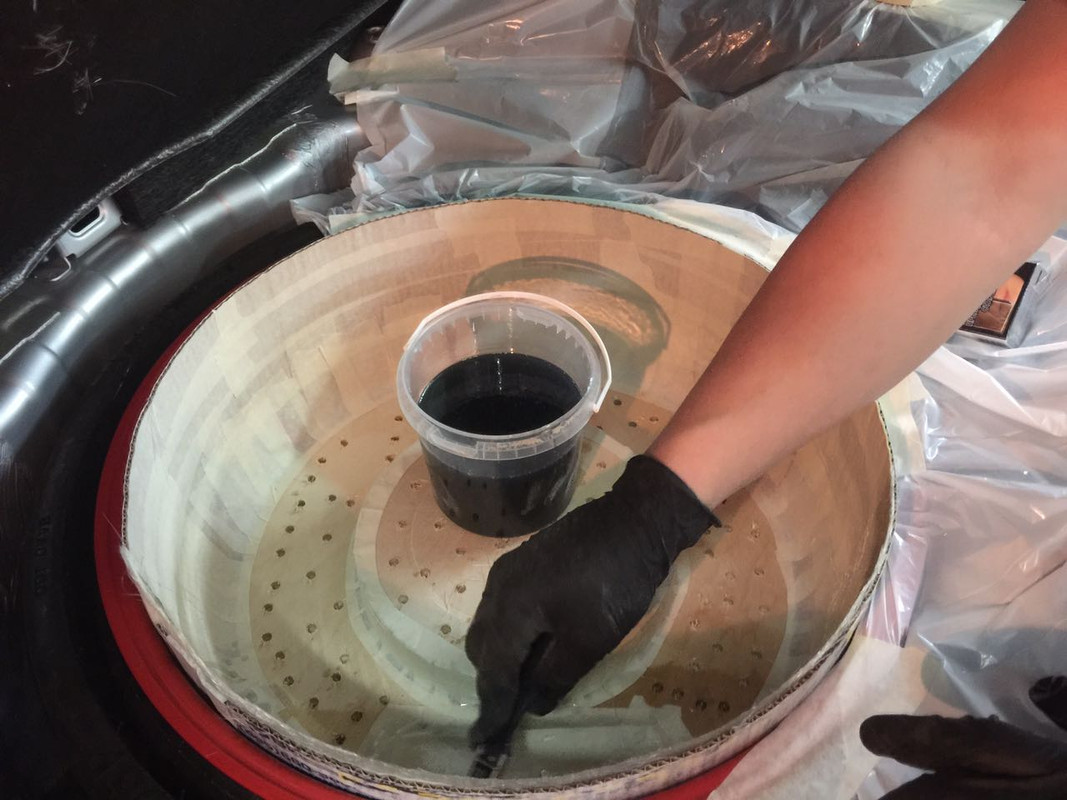

Что касается сабвуферной части!

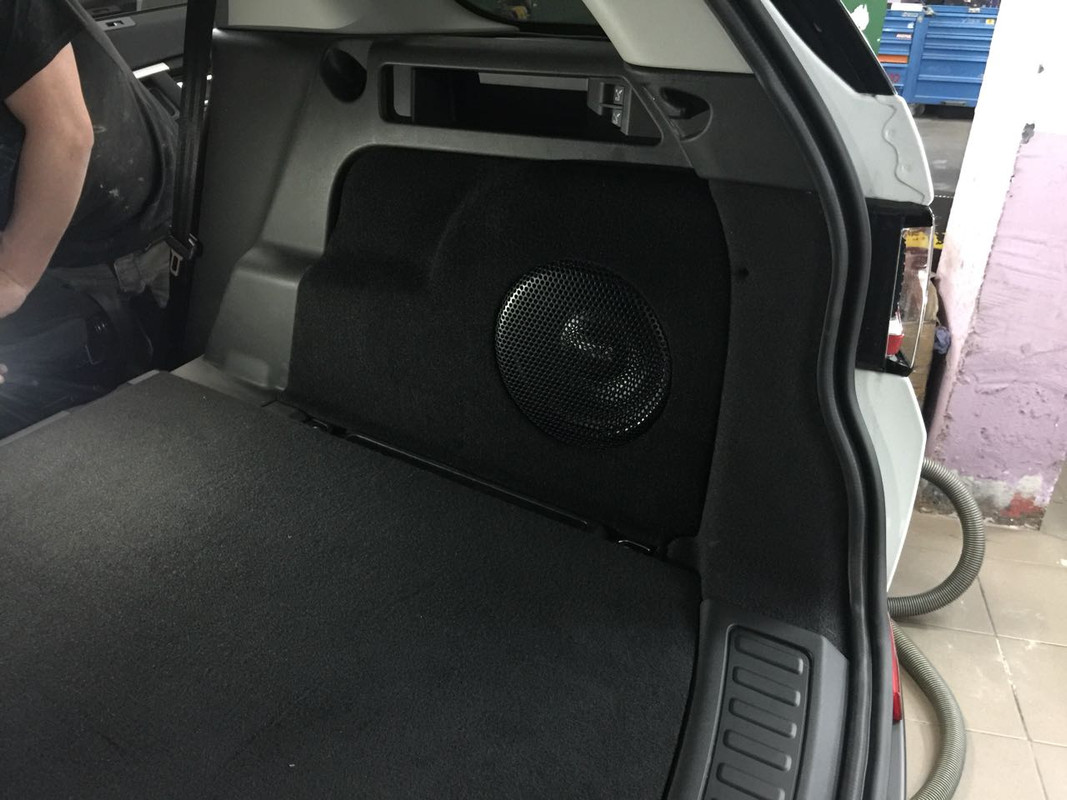

Все, кому интересны наши темы, наверняка помнят красивые инсталляции в правый борт.
Анатомический саб стелс.
Без ущемления объема багажника.
На мой взгляд - это одно из самых красивых и лаконичных решений!
Но!!

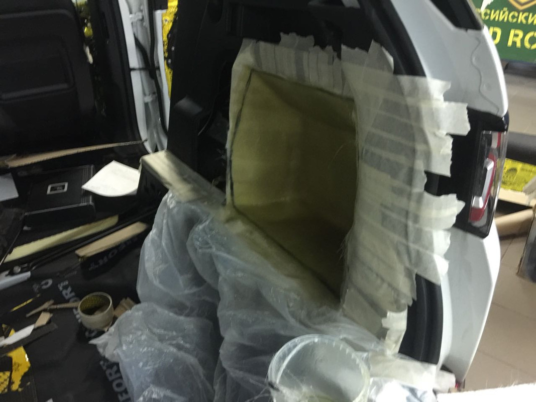

Наш клиент, постоянный причём клиент, где-то на просторах инета увидел нашу инсталляцию сабвуфера в докатку)))).
Его видимо так порадовала эта Денисова «лепешка», что он возжелал повторить это в своём Дискавери.

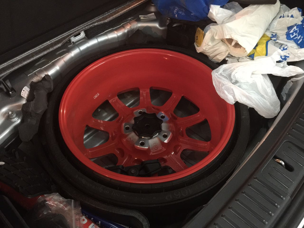

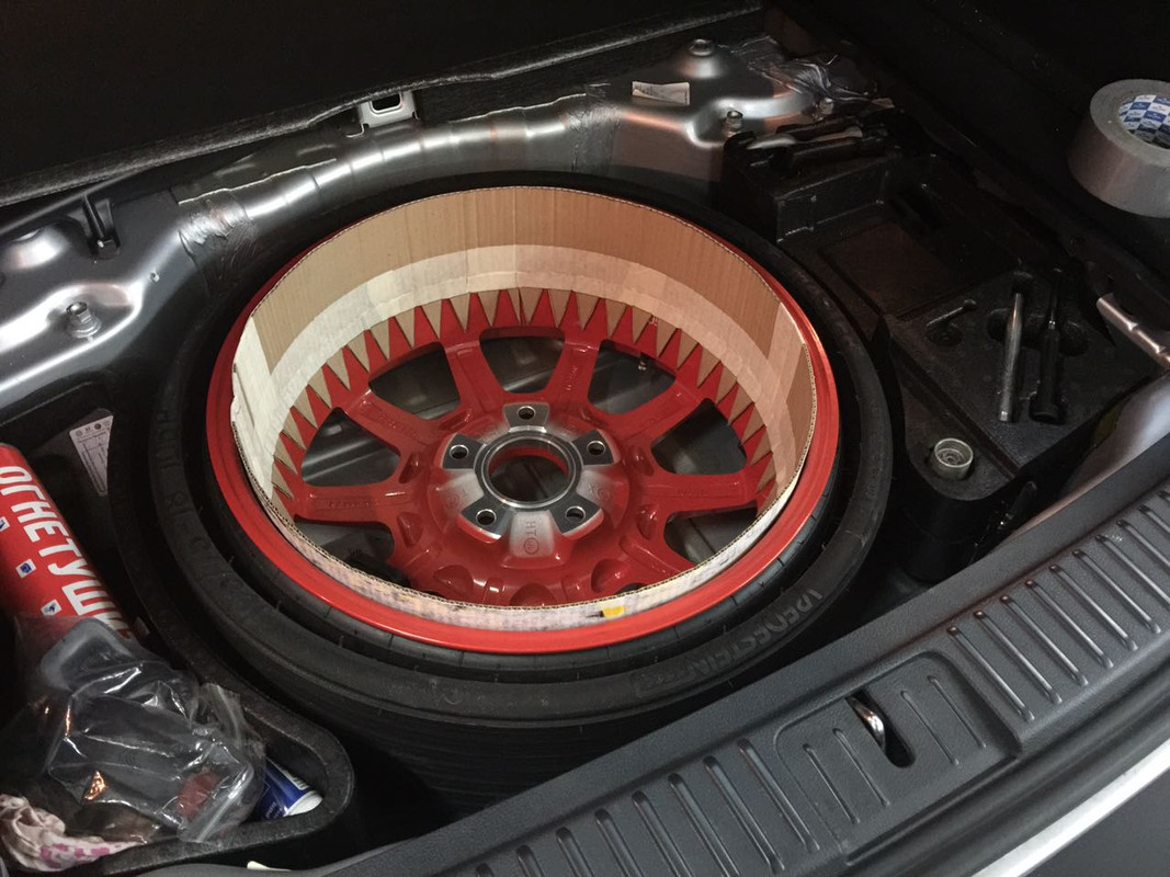

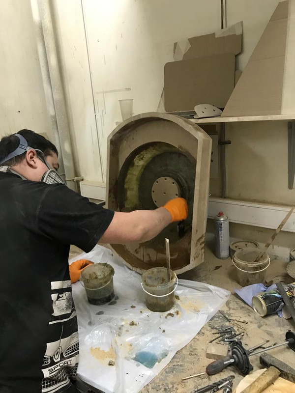

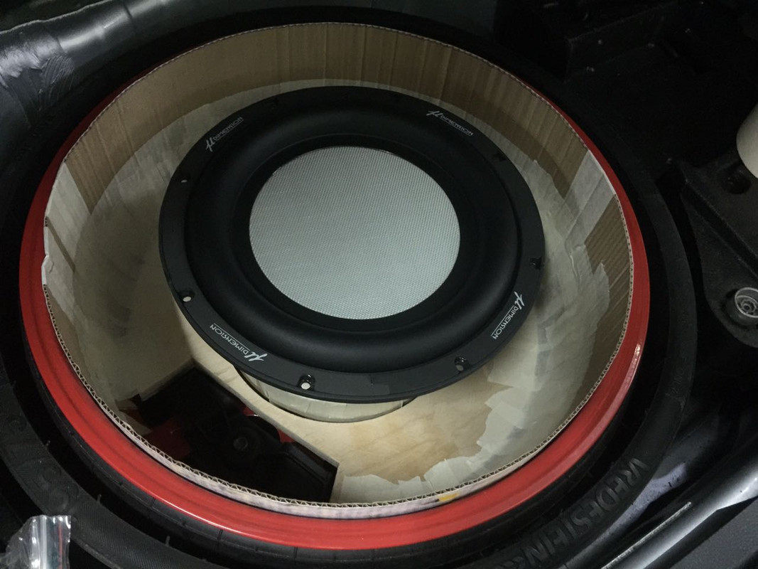

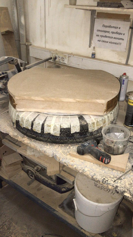

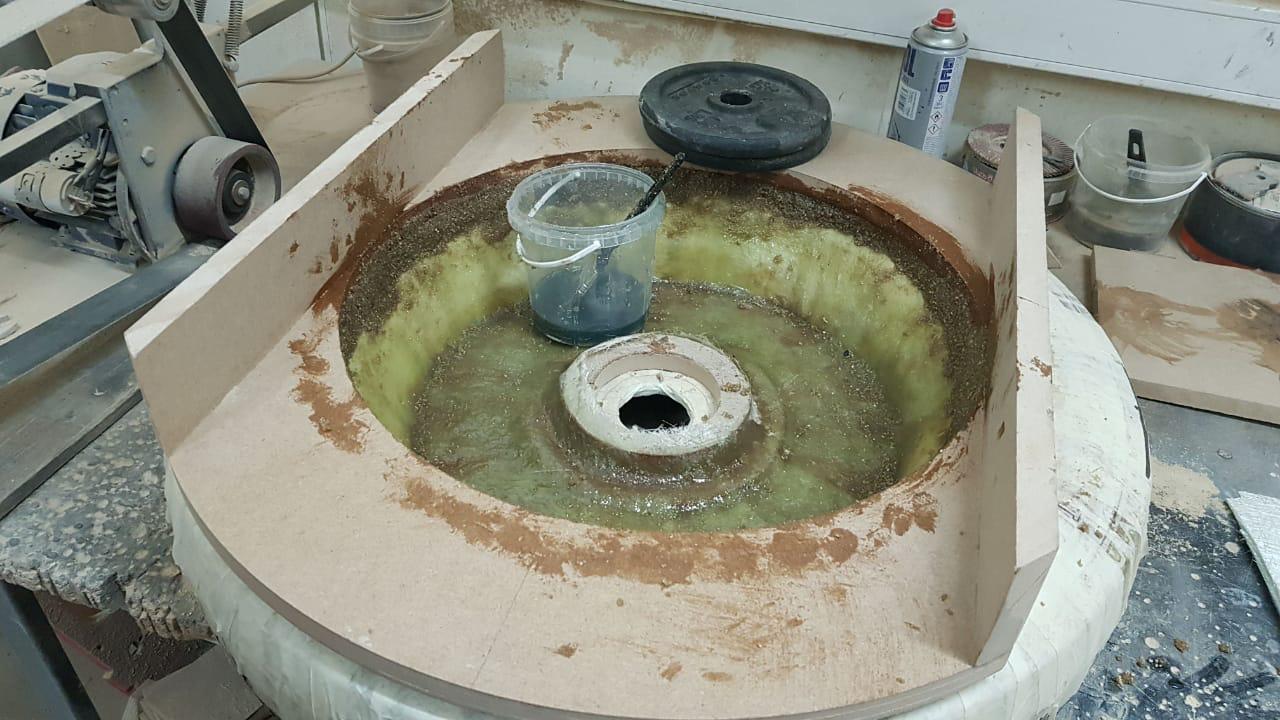

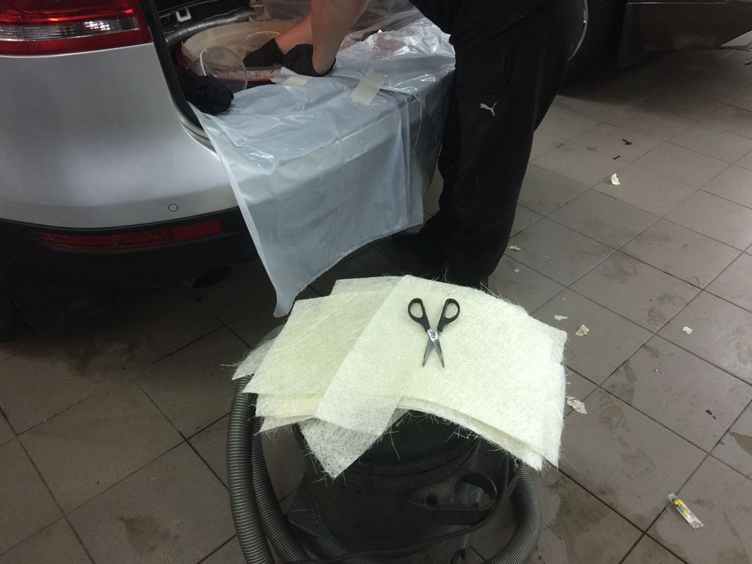

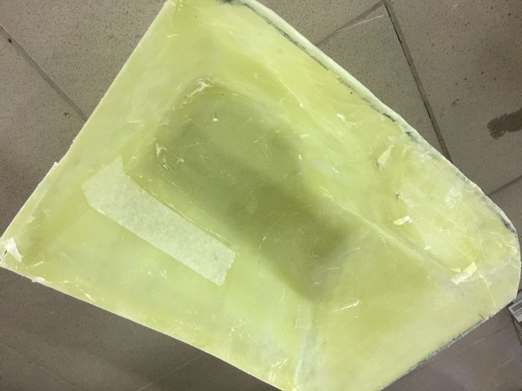

В итоге мы переворачиваем запаску выемкой вверх!
То есть не теряем ее!!

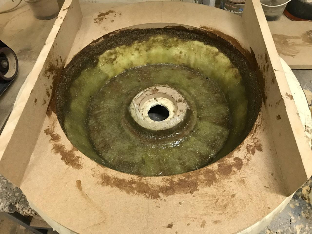

И отливаем в ее нише Саб.
Так как от края запаски до крышки пола порядочное расстояние, получим достаточно большой корпус.
Такой большой, что хватит сделать в нем ниши для домкрата и прочих мелочей!

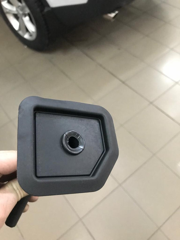

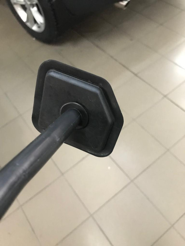

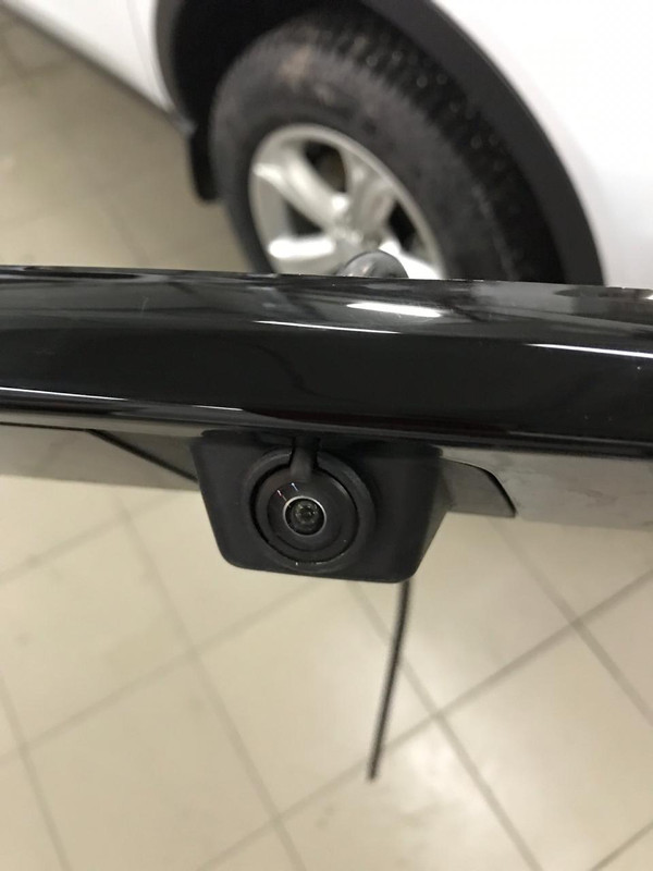

Да, и конечно мы поставили свой фирменный миниомыватель камеры заднего вида!

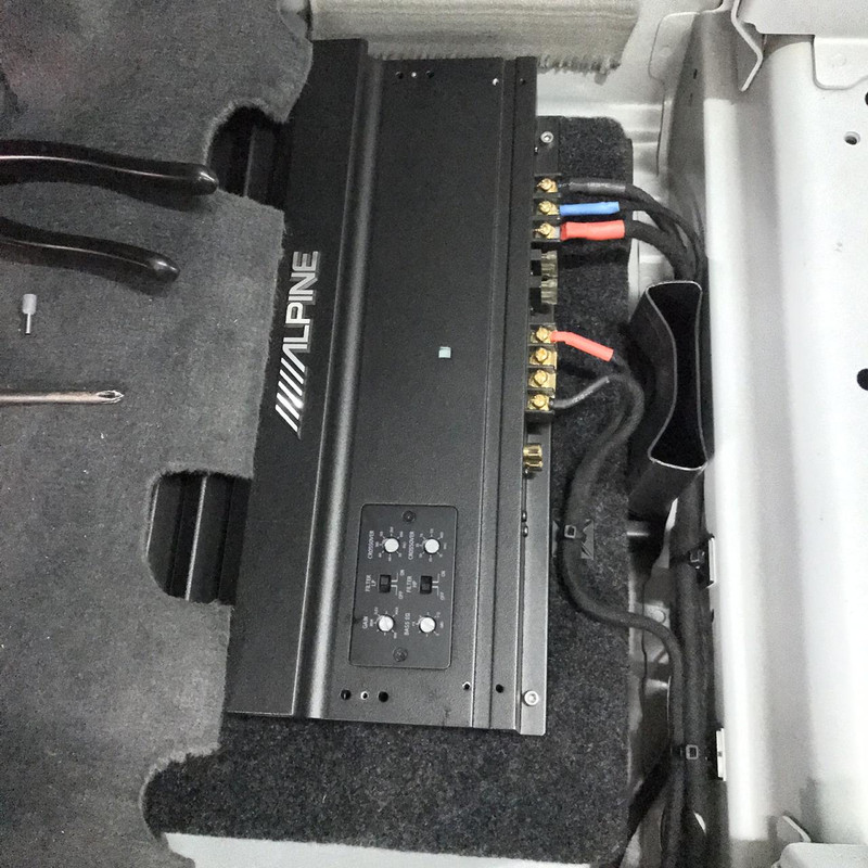

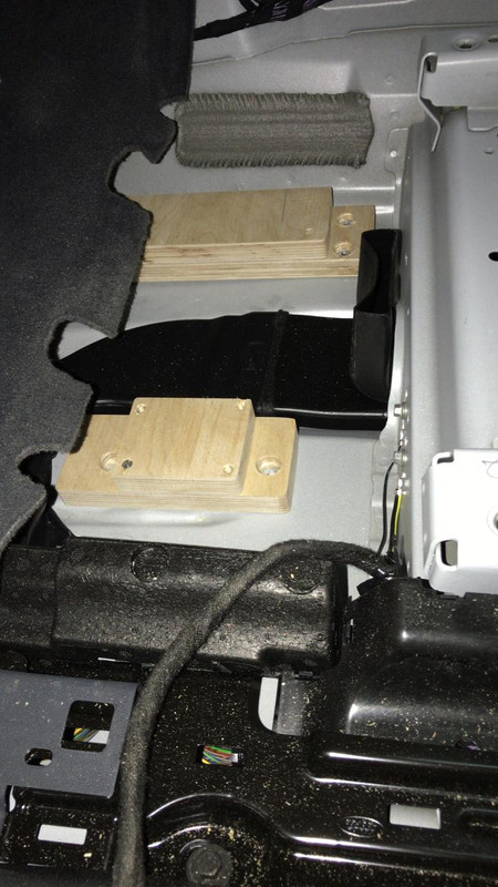

Усилитель ALPINE расположили на постаменте под правым передним сидением.
Причём так удачно, что если сдвинуть сидушку максимально вперёд, есть прямой доступ к настройкам!!
Понятно что они нужны один раз.
Но все равно отлично получается!

Дискоспорт, продолжение...
Лепим пирожок)
гиф картинки
Дискоспорт ФИНИШ)!

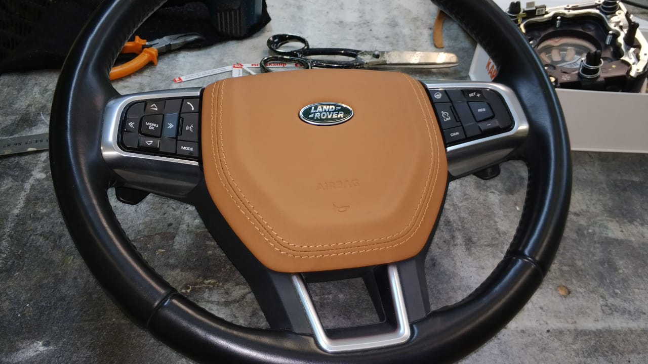

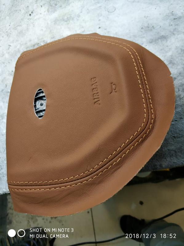

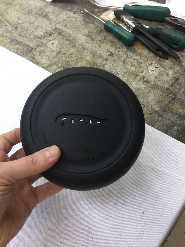

Постоянно делаем локальные феншуйные доделки на дискоспорты
Например перетяжку айрбегов
В стиле штатной автобиографии)
Вроде мелочь но сразу Авто становится красивше и богаче)
Чем полиуритановым)
Это примеры!

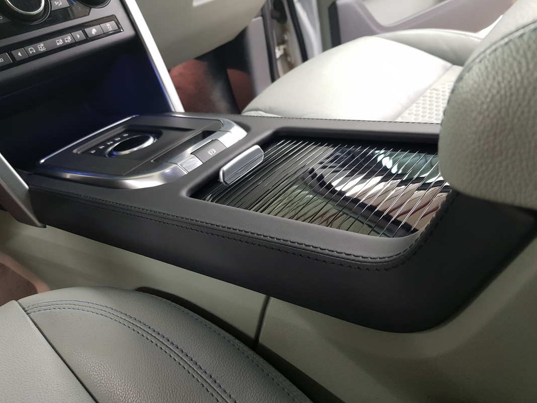

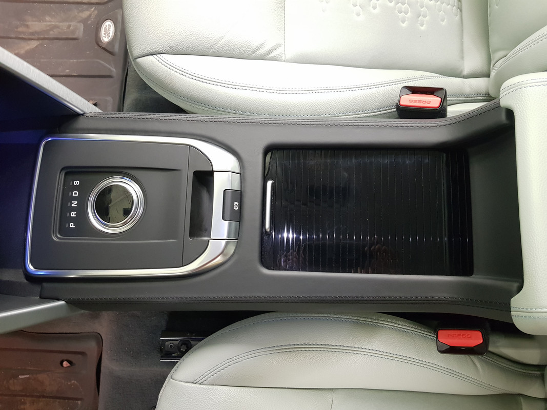

И вот мы нашли ещё одно «бюджетное» местечко у Дискоспорта!
Это Рамка консоли !!!
На собрате ф-пейсе мы давно ее перетягиваем
А тут только нашли первопроходца!!
Получилось отменно!!
Зацените!
