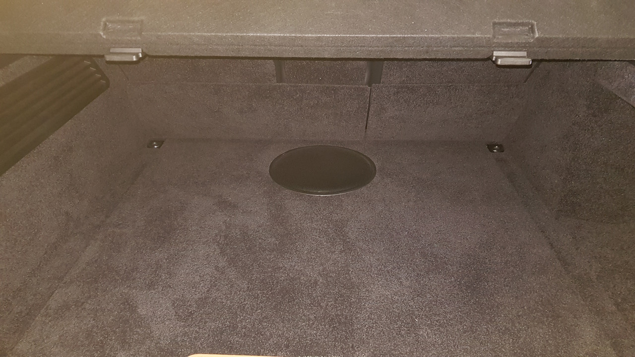

Долго решали, какой будем ставить Саб. Сделали корпус временный с похожим объёмом для тестов и в итоге остановились на SOAUDIO SO250. Что касается саба, клиент категорически не хотел никаких изменений в багажнике, все решил оставить в первозданном, стоковом виде, поэтому от стелса в борт отказались сразу. Авто ездит только в Москве в основном, и владелец решил отказаться от запаски и мы весь наш конструктив инсталлировали под пол на ее место!) Запаска огромная, 21’, поэтому места хватило с лихвой. Систему нам настраивал известный аудиофил Сергей Бакаев. Ну а качество исполнения выкладывем в отчёте.
