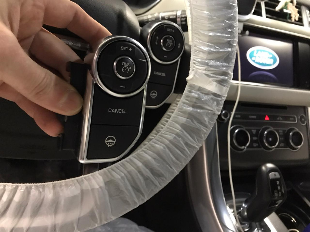

Установили в него несколько опций, как оригинальных, так и не оригинальных:
1. Радар адаптивного круиз-контроля под передним бампером и блок управления им на рулевом колесе, прописав данную опцию в конфигурации авто.
