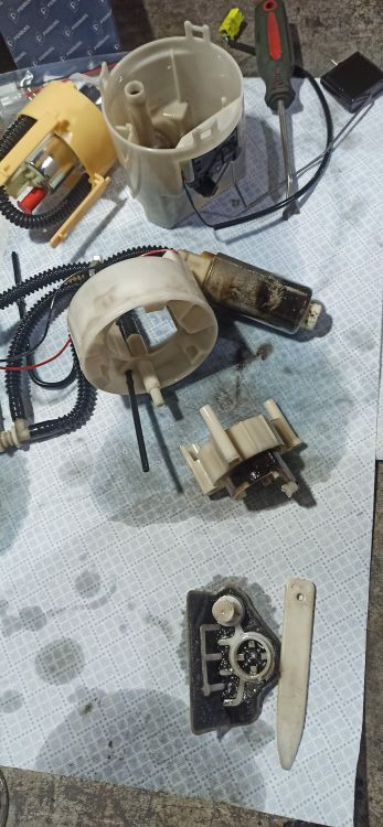

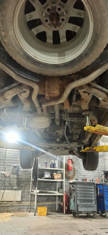

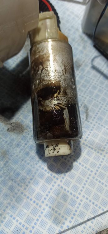

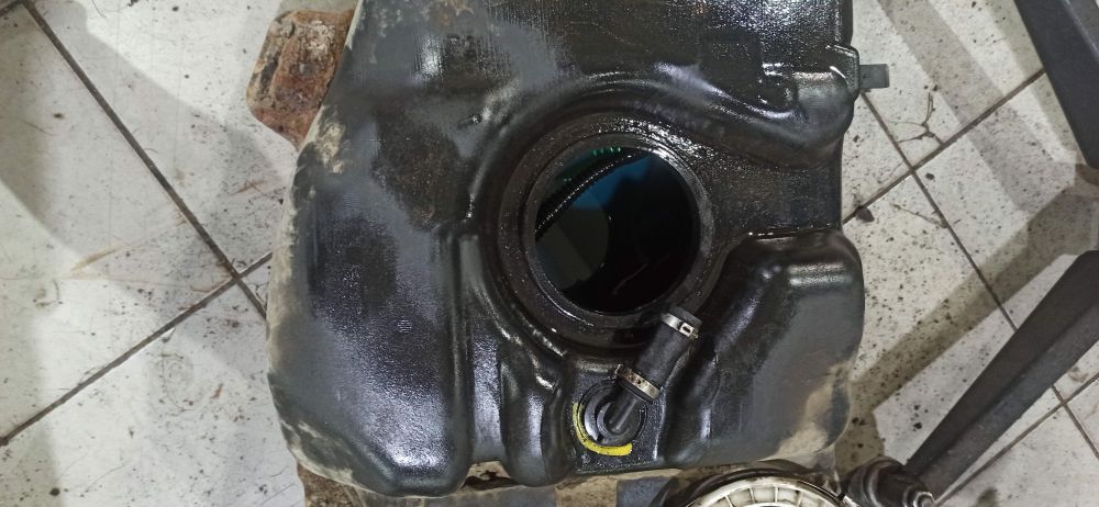

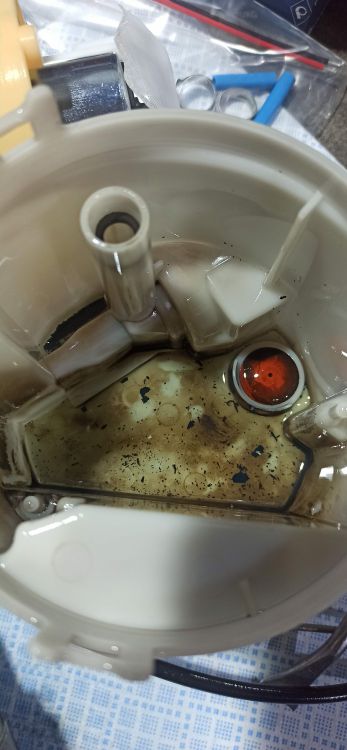

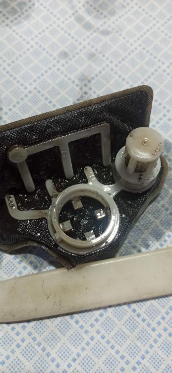

Всем привет. Привезли на эвакуаторе D3 2.7L . Ошибки по давлению топлива и высокое и низкое и не соответствует требуемому. На прокачном клапане нет топлива при включении зажигания. Прозвонили мотор подкачного насоса, в обрыве. Сняли бак, извлекли модуль подкачного, разабрали и.... Печаль. Вероятно забитая сетка не позволяет топливу прокачиваться, мотор сгорел. Заменили мотор, собрали, запускается штатно.
Рекомендуем иногда снимать бак и менять или хотя бы мыть сетку грубой очистки на подкачном насосе.
