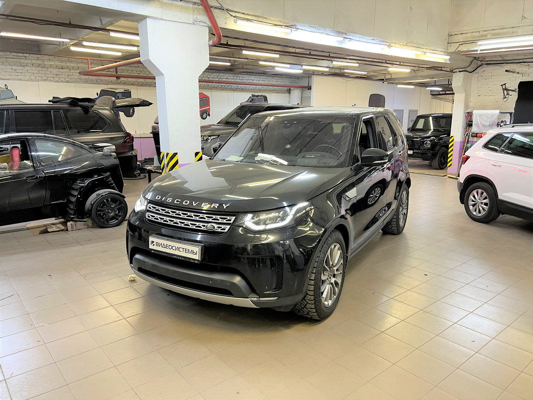

Очередной Диско 5 у нас на прокачке.
Клиент обратился за установкой следующих опций:

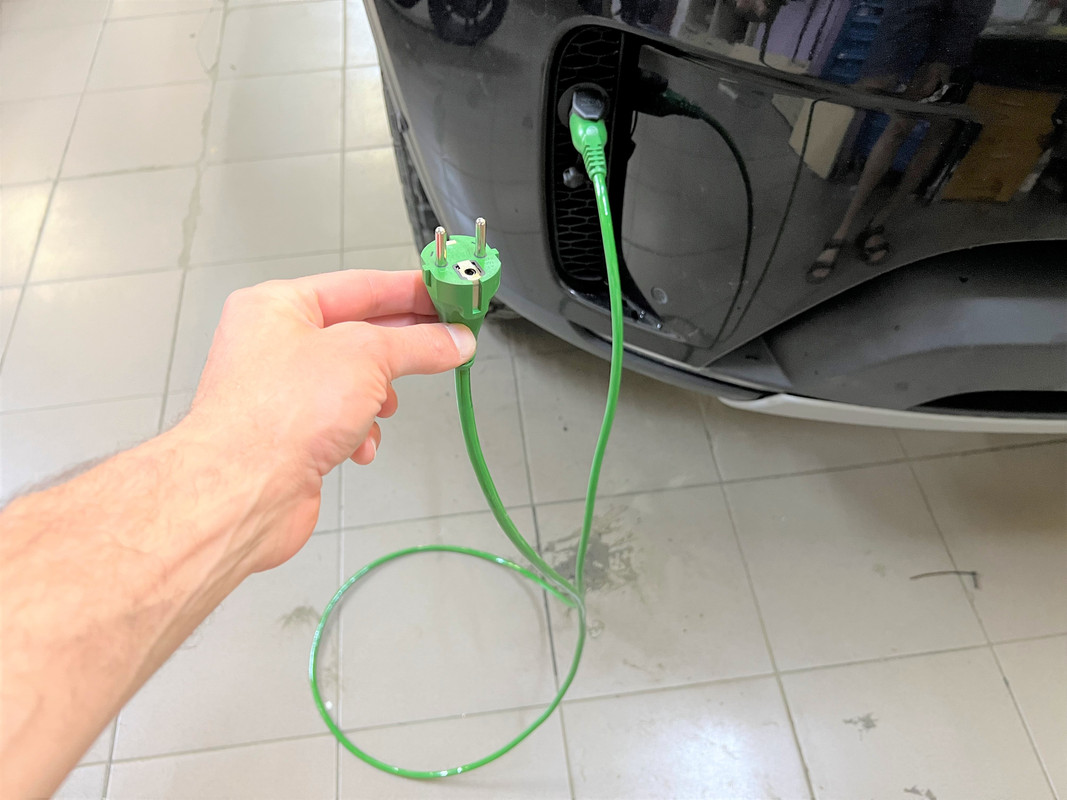

— установка умного зарядного устройства для подзарядки АКБ. Известная "болячка" у больших Лендровер — быстрая разрядка АКБ. Зарядное устройство предназначено для восполнения и поддержания полного заряда в момент простоя автомобиля, при низких температурах, при использовании батарее дополнительными электрическими потребителями. Для работы зарядного устройства требуется постоянное подключение к сети 220В. Зарядное устройство является интеллектуальным и работает тогда, когда это требуется. В случаях, когда заряд восполнен или аккумулятор не требует заряда, устройство находится в режиме слежения и начнет свою работу при снижении уровня заряда,

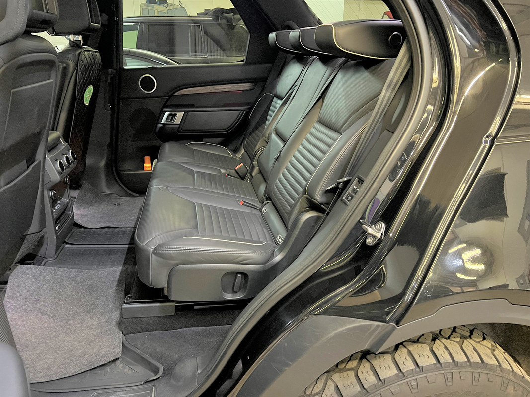

— изменение посадки пассажиров второго ряда. Тоже, известная особенность данной модели, низкое расположение дивана и слишком вертикально установленная спинка. Из-за чего задние пассажиры устают в дальней дороге. Мы с помощью изготовленных нами проставок подняли сидение на несколько сантиметров и увеличили наклон спинки, таким образом посадка пассажиров стала более комфортная и расслабленная,
