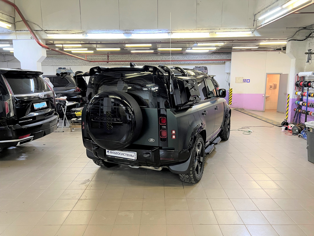

 Завершили, пожалуй, наш самый долгий проект. Данный Деф 2 стоял у нас более полугода. Клиента сроки устраивали, ведь он понимал, что станет владельцем единственного в своем роде авто в России. Возможно и в мире).
 Этот авто уже был у нас ранее, в прошлый заезд мы установили в него кучу опций. Вот отчет о предыдущих доработках www.drive2.ru/o/b/595673619560924826. В этот раз клиентом были поставлены несколько задач:

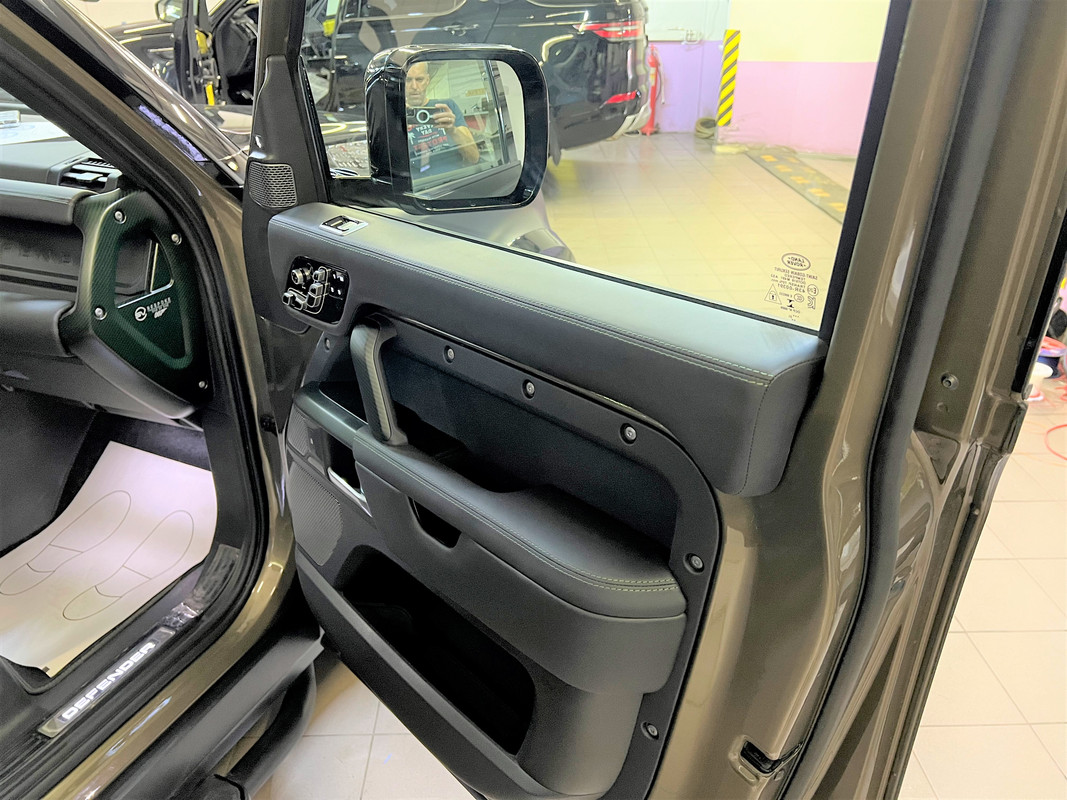

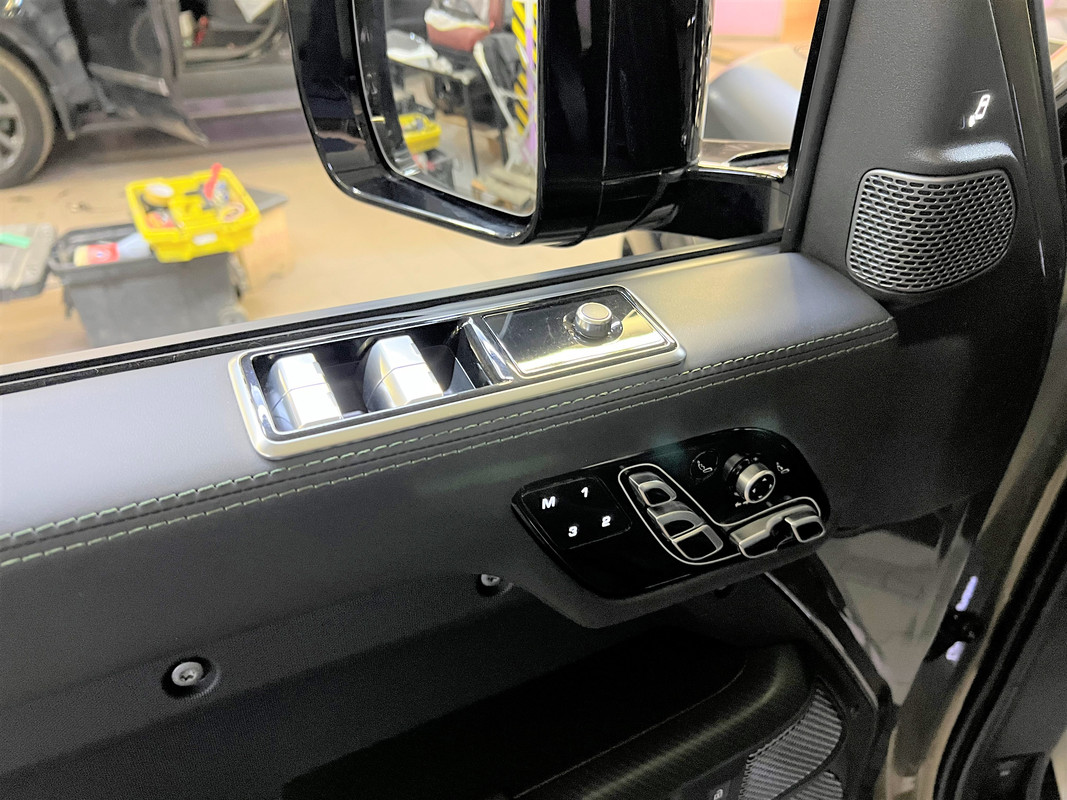

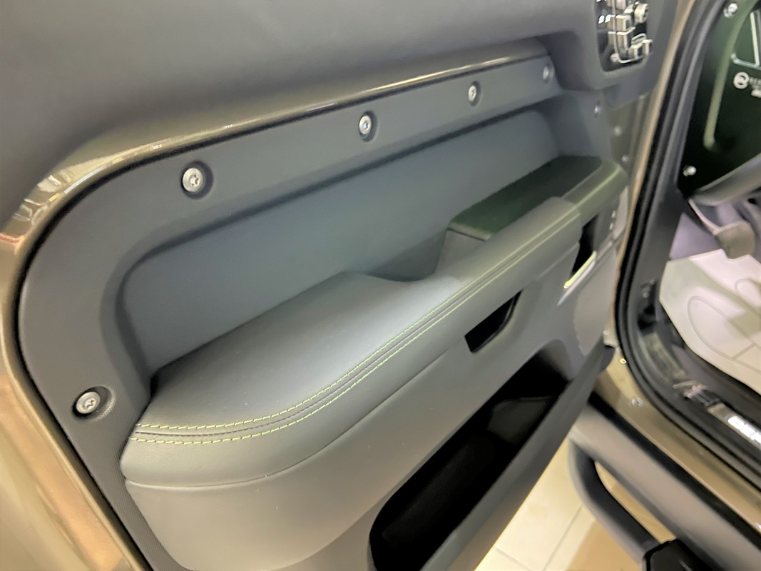

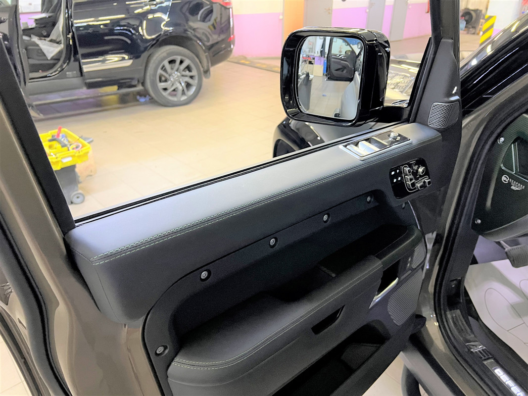

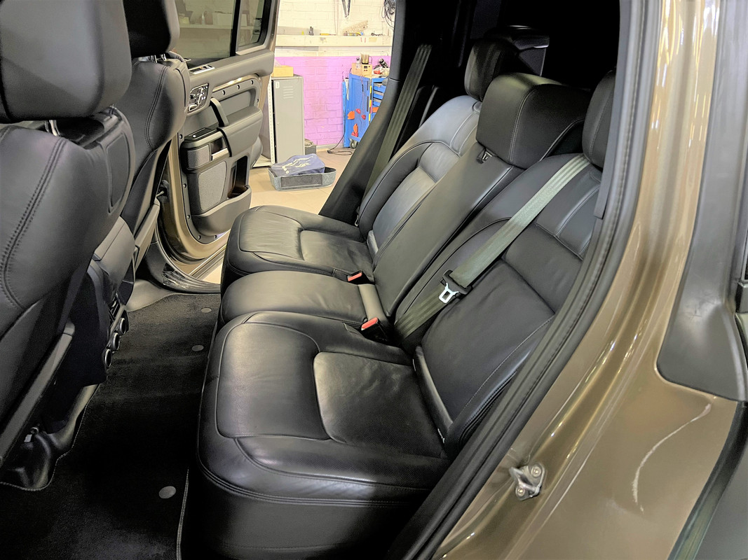

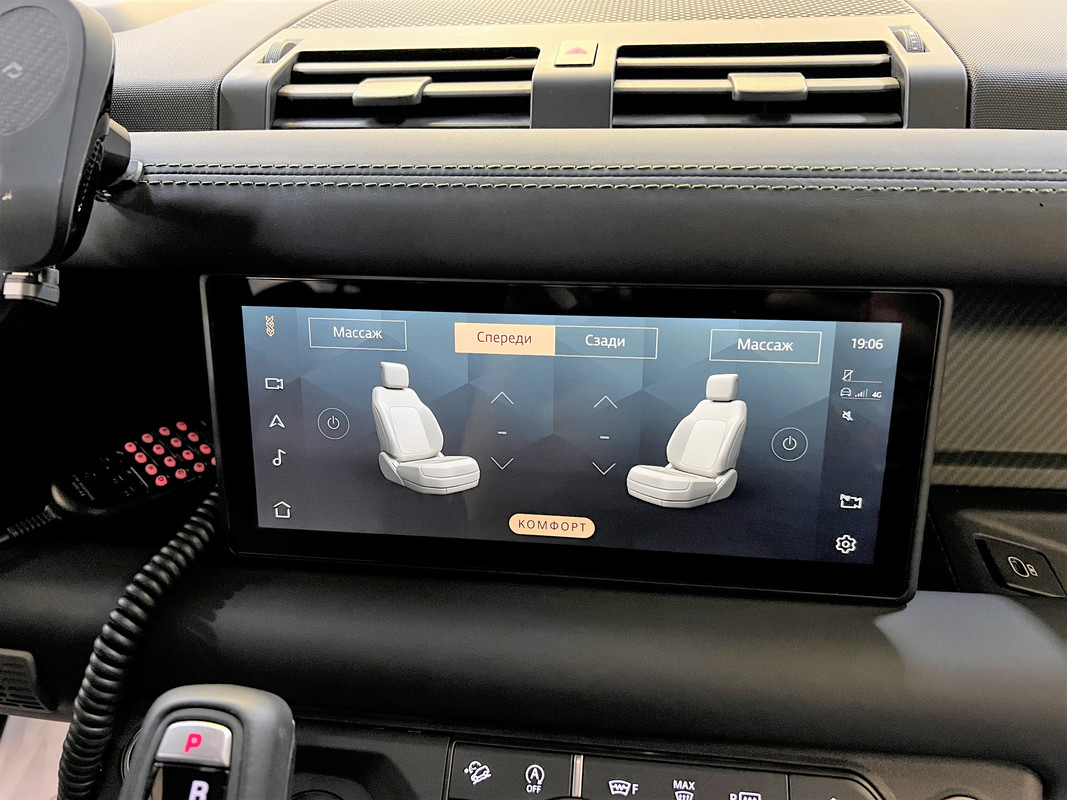

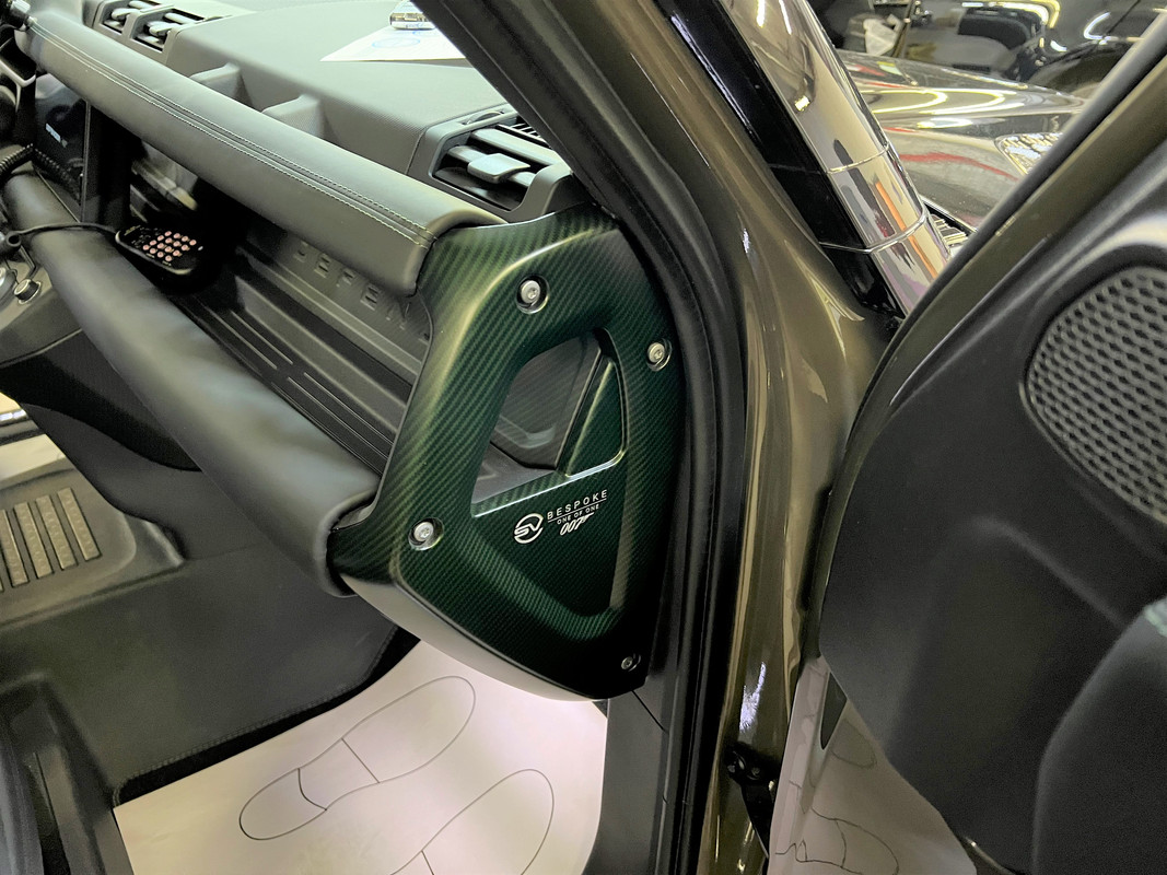

 — установка топовых сидений от Range Rover 2021 с подключением абсолютно всех настроек, массажей и вентиляций. Клиент привез нам полный салон с дверными картами. Пульты управления сидениями мы инсталлировали в изготовленные нами удобные подлокотники. В них же инсталлировали блоки управления стеклоподъемниками. Теперь локти можно удобно располагать, как на большом RR. Запустили также все регулировки заднего дивана, включая регулировку откидного подлокотника. Одним из условий установки, которое мы выполнили, было сохранение центрального сидения первого ряда. Массажи, вентилляция и обогревы обоих рядов управляются с центрального экрана,
— установка амбиентной дверной подсветки от Range Rover,

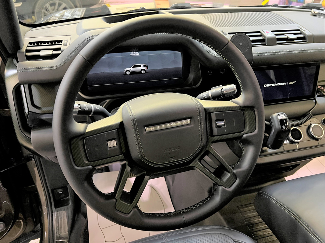

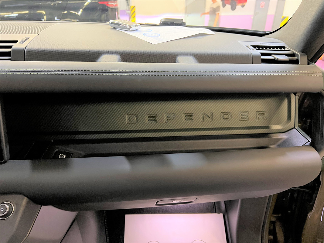

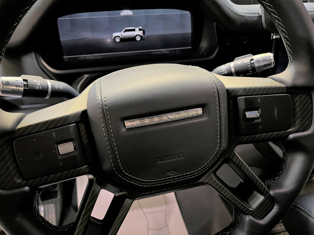

— переделка некоторых элементов салона (накладки на торпедо, дверных картах, на руле) под зеленый карбон,
 — установка зеленых ремней безопасности,
 — перешивка AIRBAG рулевого колеса,

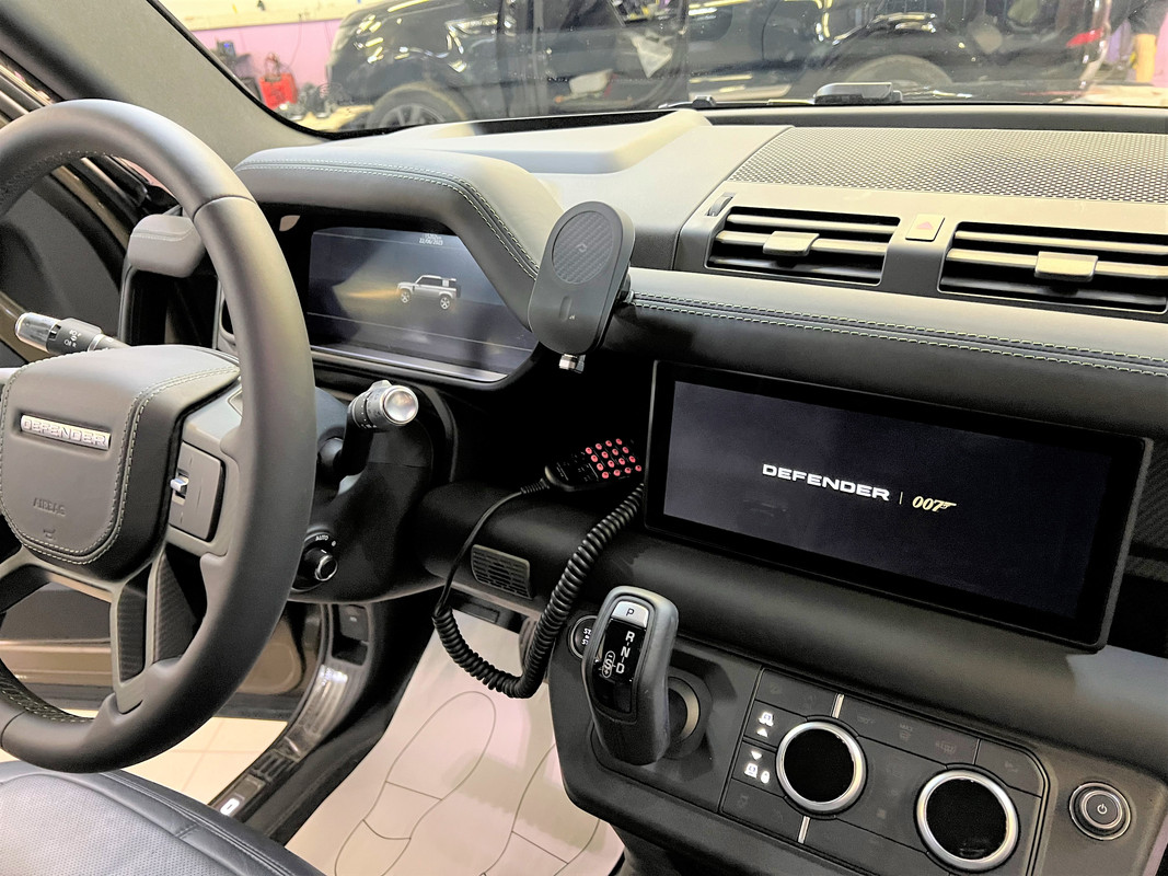

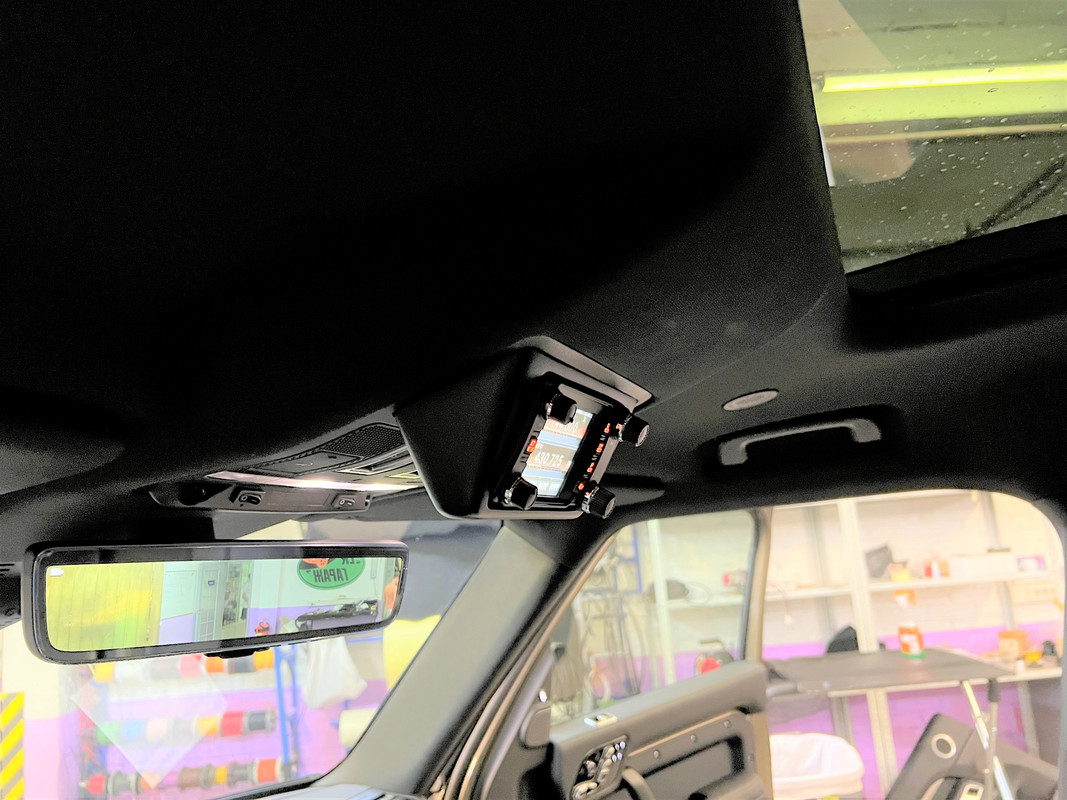

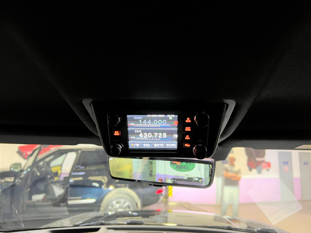

 — установка мощной рации, питание тангетки вывели в доступ водителю. Под съемную антенну рации изготовили мощный кронштейн,

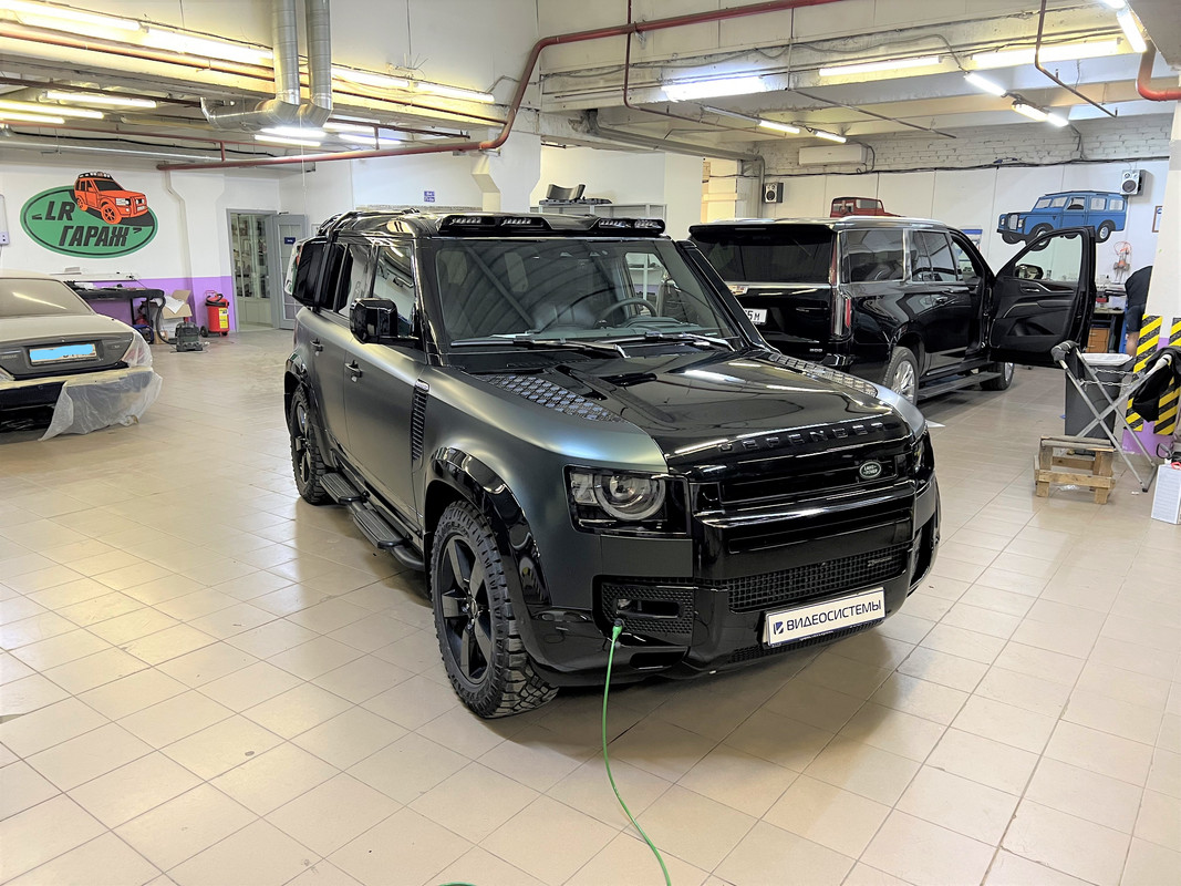

 — установка мощной светодиодной фронтальной люстры и пары светодиодов назад,
 — установка умного зарядного устройства для АКБ. Известная "болячка" у больших Лендровер — быстрая разрядка АКБ. Зарядное устройство предназначено для восполнения и поддержания полного заряда в момент простоя автомобиля, при низких температурах, при использовании батарее дополнительными электрическими потребителями. Для работы зарядного устройства требуется постоянное подключение к сети 220В. Зарядное устройство является интеллектуальным и работает тогда, когда это требуется. В случаях, когда заряд восполнен или аккумулятор не требует заряда, устройство находится в режиме слежения и начнет свою работу при снижении уровня заряда.
