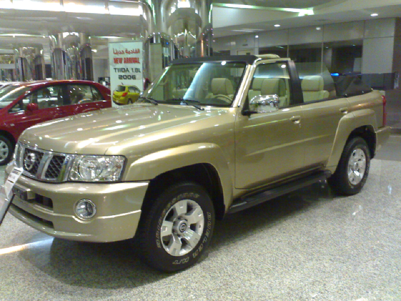

Сделай кабриолет!:)
  • Нравится 6
Поддерживаю-слишком много лишних кузовных деталей

Я уже предлагал кабриолет.
Тем более, что Сане не привыкать на примере мотика без крыши ездить.:)
