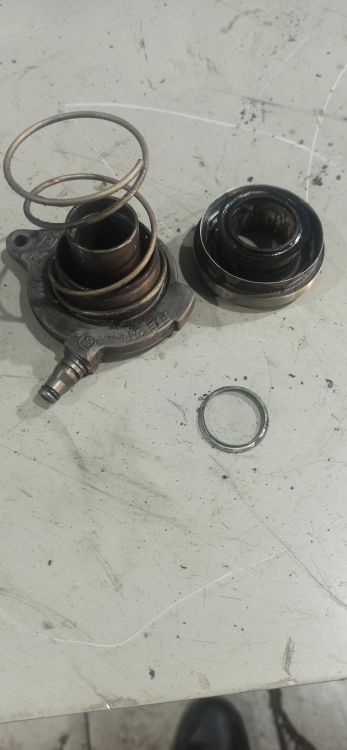

Всем привет. Сегодня расскажу про не очень популярную комплектацию Фрилэндер2 с механической коробкой переключения передач. Привезли на эвакуаторе с проблемой не включаются передачи, педаль сцепления провалилась. При визуальном осмотре следы течи тех жидкости по стыку КПП двс. Снимаем МКПП и... особо не удивляемся. Выжимной подШипник разобрался на две части, по причине износа сцепления. Приговор замена комплекта сцепления и выжимного подшипника. Но у владельца были свои взгляды на эту ситуацию и он решил сцепление не менять, а заменить только выжимной подшипник. На наши доводы про то что работать не будет реакция однозначная - меняйте подшипник. Заменили подшипник, собрали автомобиль и начали прокачивать систему. После пятого качка педали(как только удалился воздух) педаль провалилась и потекла жидкость. Пришлось вновь снимать МКПП и убеждаться в нашей правоте. Из за увеличенного хода новый подшипник потёк и теперь придется заменить комплект сцепления и уже не новый выжимной подшипник. От меня всем будут такие рекомендации, обращаясь к мастеру для ремонта своего авто доверяйте ему и будьте уверены в его профессионализме, чтобы не возникало подобных ситуаций.
