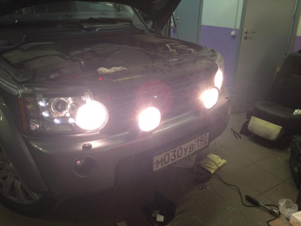

Загнали к нам два Дискаря! Рестайл и дорестайл Оба  счастливы с новыми доп фарами!! Не перестаю удивляться какие крутые фары! На шишигу вкорячу их однозначно!!!
Сегодня закончим издевательство над мамусиком!)
Привет всем! И кто сказал что кенгурин от Д4 не встанет на Д3!?) Зацените что мы натворили с Серегиной тачкой!) Ухх! Какие мы молодцы!!! Вернее я!) Сам слабал афигенные крепления под супермощн

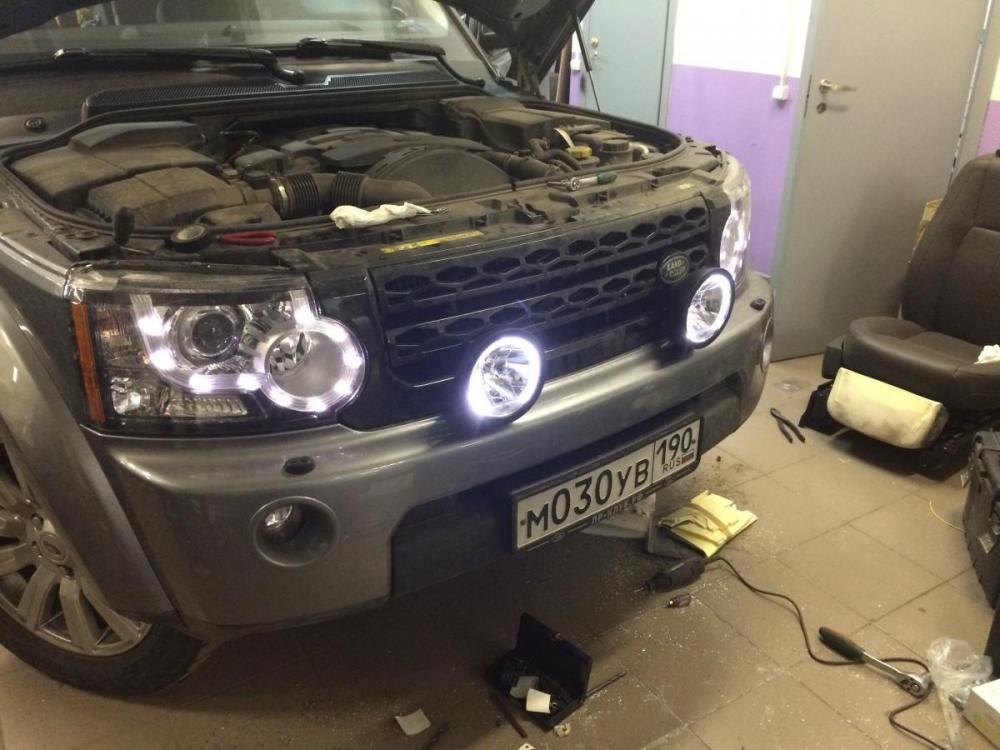

Переснял по просьбам трудящиМАТ!)
Все доп фары - шляпа, после вот этих!! Ну разве что хеллы с ксеноном Лехи-оленья тушенка поконкурируют!!)
И даже не спорьте мне тут!)))
