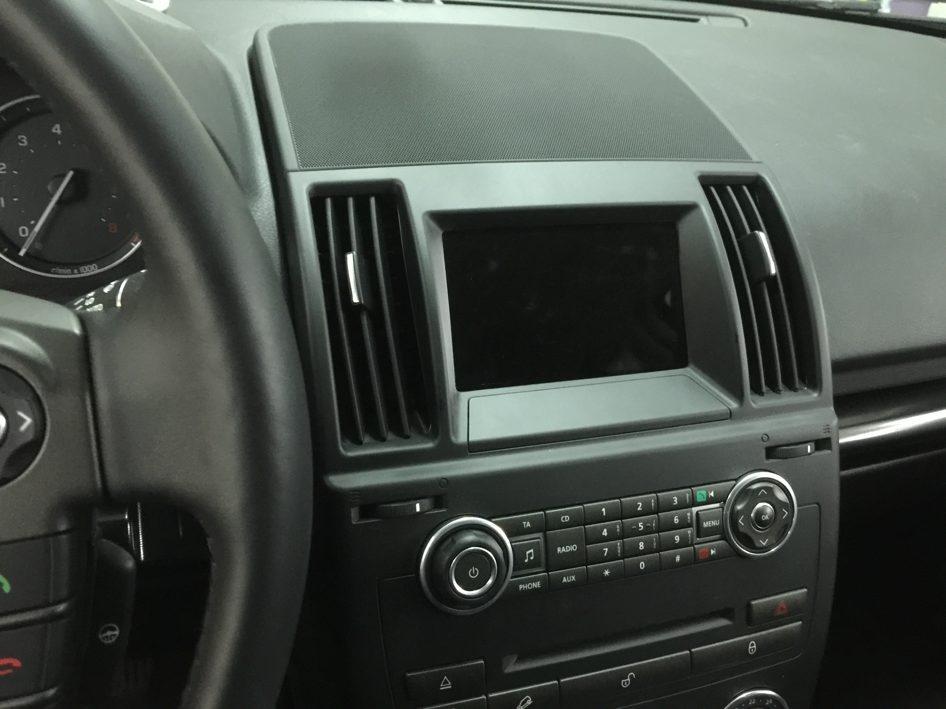

Итак свершилось! Девайс установлен. Первые впечатления супер! Скорость работы отменная. Качество дисплея великолепное. Есть пока некоторые непонятные моменты со звуком и с отказом устанавливать некоторые купленные в Play Market приложения, но будем разбираться. По ходу буду сообщать о результатах. Поскольку аппарат схож с 4804 спрошу мужиков, кому уже установили. Как регулируете уровень громкости на отдельный динамик и уровень громкости на AUX? По идее в Андроиде несколько каналов (будильник, звонок, системный и т др), все они регулируются. Но здесь нашел только два, громкость навигации (выход на динамик?) и громкость приложений вроде как (только одна регулировка, выход на AUX?). Может плохо искал...))

У меня без доступа к сд, глюков нет. Загружается секунд 15. Камера заднего вида включается 3-4 секунды. Вид офигенный, у меня камера сверху рядом со стопсигналом. Особо не копался, времени поака нет. Яндекс карты и навител работают на отлично. Тв тюнер кажет картинку лучше чем домашний ашди.

Мой вариант так сказать предпродажный, в анонсах есть или нет не в курсе, но на офсайте его еще нет. Устройство для Freelander 2. Никаких "резаний" проводки, все для штатной проводки авто. Устройство без SD карты, имеет встроенной памяти 16 Гб. Вполне достаточно для устройства данного назначения. Если музыка или видео можно подключить через USB флэшку, два USB выхода. Второй по идее для модема, но современные 4G модемы не подключаются(( Работают некоторые старые модемы 3G, например работает Huawei E1550. Если 4G важно, то связка с Wi-Fi роутером идеальный вариант. Wi-Fi работает отлично, разрывов нет. Что касается функционала. Здесь нет радио, так что кому нужно аппарат не для вас. По этому моменту точно сказать не могу, но приложения Радио как в 4804 нет. Было установлено куча софта, ХЗ какого)) так как он весь на китайском)) Снесен наф. Мне думается что под это устройство еще должна быть своя прошивка, так как в той что установлена сейчас многие пункты меню не имеют никакого отношения к функционалу. Для примера есть настройки цвета кнопок, настройка крутилок и другое. Если есть вопросы задавайте, постараюсь как можно оперативно ответить.

Я как раз понял что радио совсем никакого не будет)) информация со штатного радио о частотах будет выводиться на экран как и сейчас на майдин 770 или она на маленьком дисплее будет? Просто сейчас он у меня вообще убран за монитор
Упс, пардон, авто не усмотрел ....Вам чтобы поставить чтото, окромя 770/ай7, полюбому придется выносить монитор 5" на плафон..
Увы, другого решения поставить классный моник нет...
