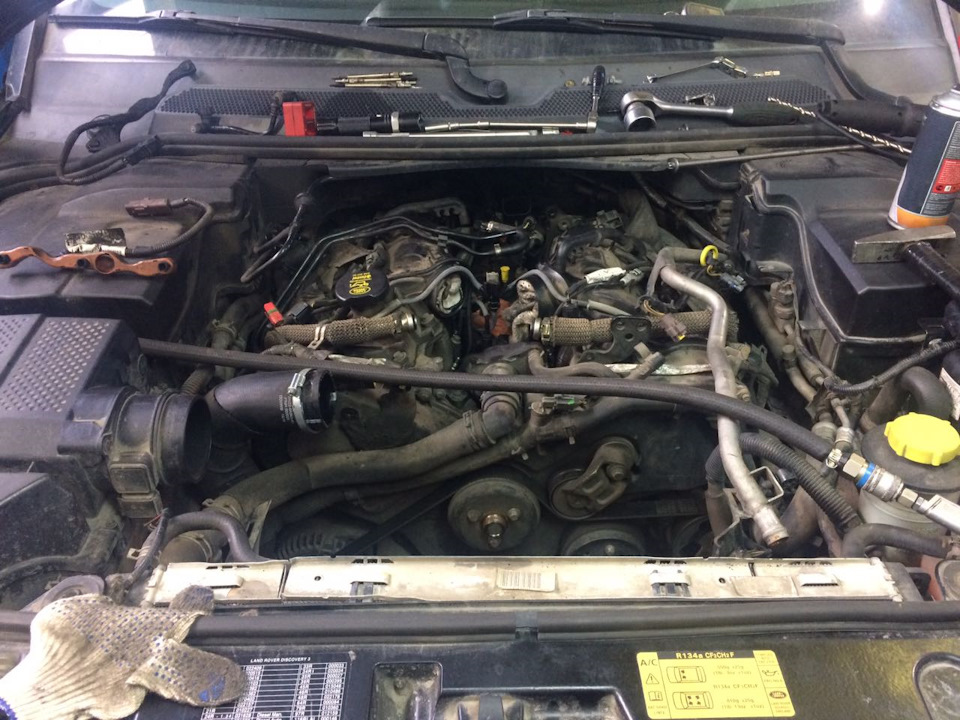

2.7 V6 турбодизель
2.7 V6 турбодизель
Мы не снимаем головки блока цилиндров при обломанных свечах накаливания. Мы удаляем остатки свечей без снятия головок.
В данном случае при удаление свечей сломалась только одна. Общий счет на замену вышел в 6800 и 3400 за демонтаж одного обломка.
Стоимость замены свечей при условии, что все свечи открутились колеблется в интервале от 6800 до 11000 рублей в зависимости от типа дизельного двигателя.
Если свеча сломалась при демонтаже, то ликвидация последствий обойдется владельцу всего в 3400 рублей за сломанную свечу, плюс стоимость замены свечей.
Даже, если сломались все 6 свечей, и если возьмем самый дорогой вариант мотора, то полная стоимость устранения последствий составит 31400 рублей в сравнении с 120000 — 170000 рублей при демонтаже головок блока цилиндров.
Почувствуйте разницу!
Также, мы знаем, как при замене свечей максимально сократить случаи последующего их облома при последующей замене.
Ниже представлены цены на замену свечей:
*2.7 euro3 — 6800 руб;
*2.7 euro4 — 8500 руб;
*3.0 — 8500 руб;
*3.6 — 7650 руб.
+3400 руб. демонтаж обломков из каждого цилиндра (если свеча сломалась).
